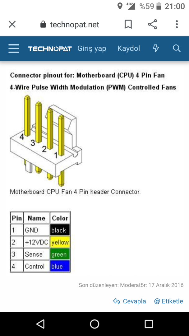

Hocam, soketi bir yana kaydırıp deneyin. +12 ve - bağlantısını alsın. Görsel yardımcı olacaktır. Size gerekenler sadece + ve - pin.

Hocam soket sadece 1 şekilde girebiliyor üzerindeki çentikten dolayı. Hem anakartta hem kabloda 3'lü kısımları denk gelecek ve başka şekilde takılmayacak biçimde ayarlamışlar. Şu Videoda'da gözüktüğü gibi:
Sizde baştaki pin boş mu kalıyor yoksa ben mi yanlış görüyorum?
