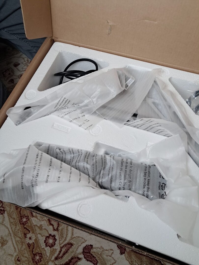

Hocam dün tam paketleyemedim. Şimdi doğru HDMI'yı buldum ama poşeti yırtık sonra ayaklığınn poşeti direk yırtık yarısı yok onun yerine başka poşet kullanacağım. Vidaların poşeti yerine ne yapabilirim? Sadece govdenin pakedi sağlam birde monitorun.
Hocam bir de kutu ilk geldiği zaman ustune bir şey dökulmus gibiydi bir de ufak tefek vuruklar vardı. Kutu aynı şekil onlara gittiği zaman benden sanmazlar değil mi? Videosu var
Böyle oldu hocam

Tamamdır hocam. Yollayabilirsin. Sonuçta sen ürünü beğenmeyip iade etmiyorsun. Bozuk olduğu için değişim talep ediyorsun. O yüzden poşet yırtıkmış kutu lekeliymiş pek önemli değil. Sonuçta bozuk ürünü paketleyip başkasına satmayacaklar.
