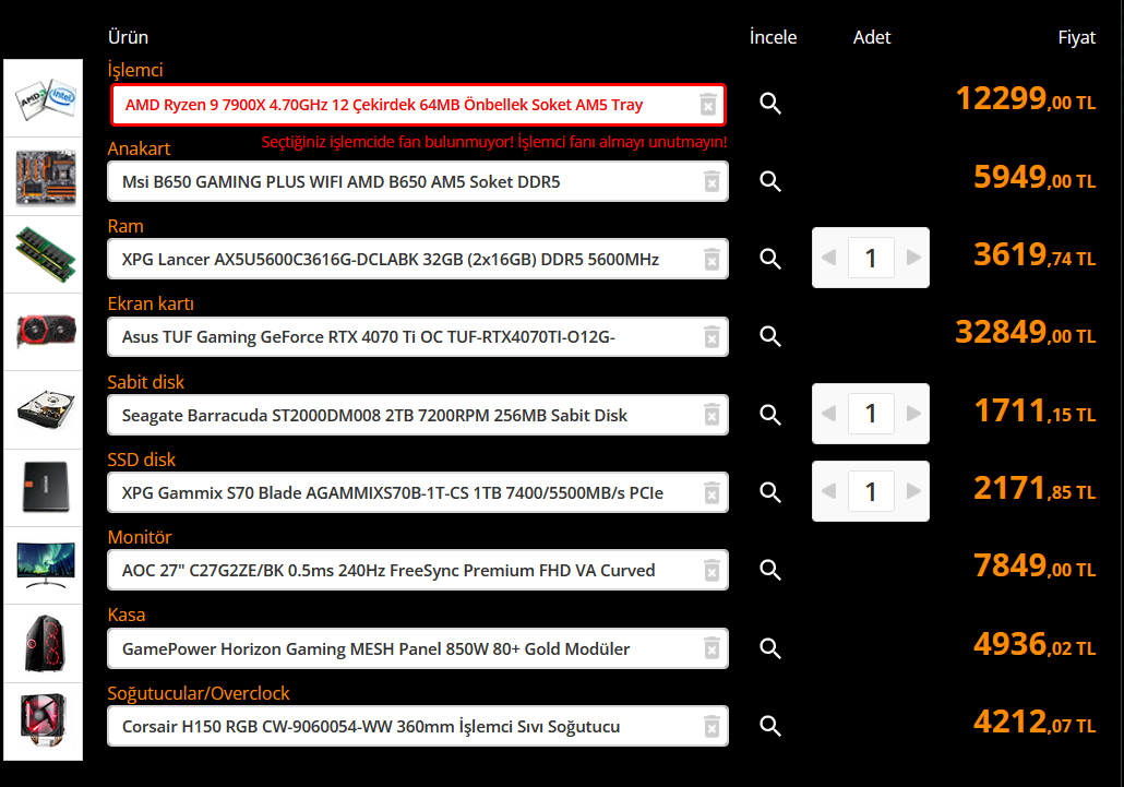

başlıkta da söylediğim gibi 75 bin ile bir sistem toplamayı düşünüyorum yakın zamanda.Eki Görüntüle 1962607
Detaylarına girmek gerekirse ekran kartı olarak 4070/4070 Ti düşünüyorum, işlemci AMD Ryzen 7900X veya benzeri bir işlemci olmasını düşünüyorum, sıvı soğutma için Arctic Liquid Freezer II düşünüyorum.
Fiyata monitörde dahildir, 1-2 bin kadar aşma payı var.
Ben aşağıdaki gibi bir sistem topladım, hazır sistem olmadığından daha pahalıya gelmiş olabilir. Sıvı soğutma da fiyatı neredeyse aynı olduğu için Corsair H150'i seçtim, sizce Arctic'den daha iyi bir seçenek mi?
Son olarak sizlerin önerileriniz nelerdir? Nerelerde hata yapmışım?
(Parça resimleri temsilidir.)
Sizler daha iyi anlayacağınız için sormak istedim, şimdiden teşekkürler.
Teşekkürler hocam, ama işlemci oyun gücünde iyi olsada çok ileri dönük değil gibi duruyor, sizce hangisi daha mantıklı?POWERCOLOR HELLHOUND RX 7900 XTX 24G-L/OC 24GB GDDR6 384Bit DX12 Gaming (Oyuncu) Ekran Kartı - incehesap.com
Hemen incele, avantajlı fiyatlarla satın al!www.incehesap.com
AMD Ryzen 7 7800X3D Sekiz Çekirdek 4.2 GHz İşlemci Fiyatları, Özellikleri ve Yorumları | En Ucuzu Akakçe
En ucuz AMD Ryzen 7 7800X3D Sekiz Çekirdek 4.2 GHz İşlemci fiyatları için 6 taksit ve indirimleri kaçırma! AMD Ryzen 7 7800X3D Sekiz Çekirdek 4.2 GHz İşlemci özelliklerini incele, 13.449,00 TL'den başlayan fırsatları yakala!www.akakce.com
GSKILL Flare X5 DDR5-5600Mhz CL36 32GB (2X16GB) DUAL (36-36-36-89) 1.2V AMD EXPO Teknoloji Ram F5-5600J3636C16GX2-FX5 Fiyatları ve Modelleri - Pazarama
Gskill Flare X5 DDR5-5600Mhz CL36 32GB (2X16GB) DUAL (36-36-36-89) 1.2V AMD EXPO Teknoloji Ram F5-5600J3636C16GX2-FX5 ürününü kampanyalı fiyatlar ile satın al. Şimdi tıkla Gskill Flare X5 DDR5-5600Mhz CL36 32GB (2X16GB) DUAL (36-36-36-89) 1.2V AMD EXPO Teknoloji Ram F5-5600J3636C16GX2-FX5...www.pazarama.com
Soğutucu & Fan - Kasa & Laptop Fanı - n11
Soğutucu & Fan ürünleri binlerce marka ve modelleri ile n11'de. Uygun fiyatlı Soğutucu & Fan çeşitleri ve özellikleri için hemen tıklayın.www.n11.com
XPG GAMMIX S70 Blade 1TB NVMe M.2 PCIe Gen4x4 Okuma Hızı 7400MB / Yazma Hızı 5500MB SSD Uygun Fiyatları ile Tebilonda
XPG Marka XPG GAMMIX S70 Blade 1TB NVMe M.2 PCIe Gen4x4 Okuma Hızı 7400MB / Yazma Hızı 5500MB SSD Avantajlı Fiyatları ve Taksit Seçenekleri ile Tebilondawww.tebilon.com
Gigabyte G27Q 27" 1 ms 2K 144 Hz Oyuncu Monitörü Fiyatları, Özellikleri ve Yorumları | En Ucuzu Akakçe
En ucuz Gigabyte G27Q 27" 1 ms 2K 144 Hz Oyuncu Monitörü fiyatları için 4 taksit ve indirimleri kaçırma! Gigabyte G27Q 27" 1 ms 2K 144 Hz Oyuncu Monitörü özelliklerini incele, 8.079,00 TL'den başlayan fırsatları yakala!www.akakce.com
72000 TL. SSD'yi 2 tb yapabilirsiniz:
Adata XPG Gammix S70 Blade AGAMMIXS70B-2T-CS 2 TB 7400/6800 MB/S NVMe M.2 SSD Fiyatları ve Özellikleri
Adata XPG Gammix S70 Blade AGAMMIXS70B-2T-CS 2 TB 7400/6800 MB/S NVMe M.2 SSD en iyi özellikleri ve gerçek kullanıcı yorumları uygun fiyatlarla n11'de. Kampanyalı ve uygun fiyatlarla satın al.www.n11.com
Teşekkürler hocam, ama işlemci oyun gücünde iyi olsa da çok ileri dönük değil gibi duruyor, sizce hangisi daha mantıklı?
Ayrıca ekran kartının modeli çok iyi olsa da bilinmeyen bir markadan almayı pek tercih etmiyorum, eğer hiçbir sorunu olmuyorsa alabilirim.
Bir de soğutucu olarak LS720 yerine daha hoş bir tasarıma sahip olan LT720 düşünüyorum, soğutma performansında bir fark var mı?
Anladım teşekkür ederim, sadece ekran kartına biraz takıldım, bilirsiniz Türkiye'de bilinmeyen markalara büyük bir ön yargı ile yaklaşılırNeredeyse aynılar çok çok küçük fark edilemeyecek fark ile lt biraz daha iyi RGB daha çok seviliyor diye LS attım. Ekran kartının markasında problem yok sorunsuz yıllardır olan marka zaten. Model olarak da iyi modeli. İşlemci konusunda yapacağınız her işte uzun süre yeterli olur o işlemci oyun performansında geçebilen yok zaten.
PowerColor bilinmeyen bir marka? 3xxx 4xxx serisine bile eskiden garantili satışları vardı?Anladım teşekkür ederim, sadece ekran kartına biraz takıldım, bilirsiniz Türkiye'de bilinmeyen markalara büyük bir ön yargı ile yaklaşılır
Düşüneceğim, fiyatına göre ekran kartı gerçekten mükemmel.
Hocam ben fazla duymadım açıkçası, çok fazla bilgisayarlarla haşır neşir değilim.PowerColor bilinmeyen bir marka? 3xxx 4xxx serisine bile eskiden garantili satışları vardı?
Güvenilirdir hocam kalitelidir. 2011 de 4850 modelini kullanmıştım.Hocam ben fazla duymadım açıkçası, çok fazla bilgisayarlarla haşır neşir değilim.
