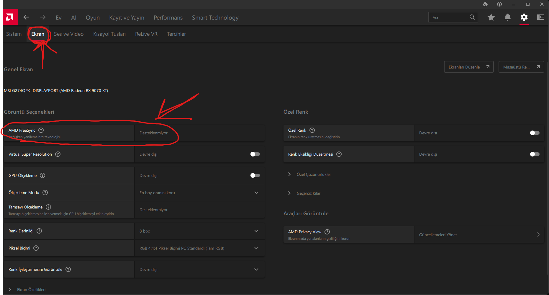

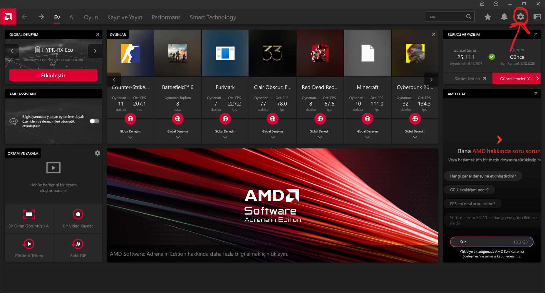

Oyunda FPS sabitleme yok ve AMD ekran kartı kullanıyorum. FreeSync'yi nereden aktif edebilirim?
Burada desteklenmiyor yazmasının sebebi, benim monitörümün kendi arayüzünde bu özelliğin kapalı olmasından kaynaklanıyor. Eğer sizde de böyleyse önce monitör ayarlarından açmanız gerek. Monitörünüz nedir?
ViewSonic VX2779 HD Pro.

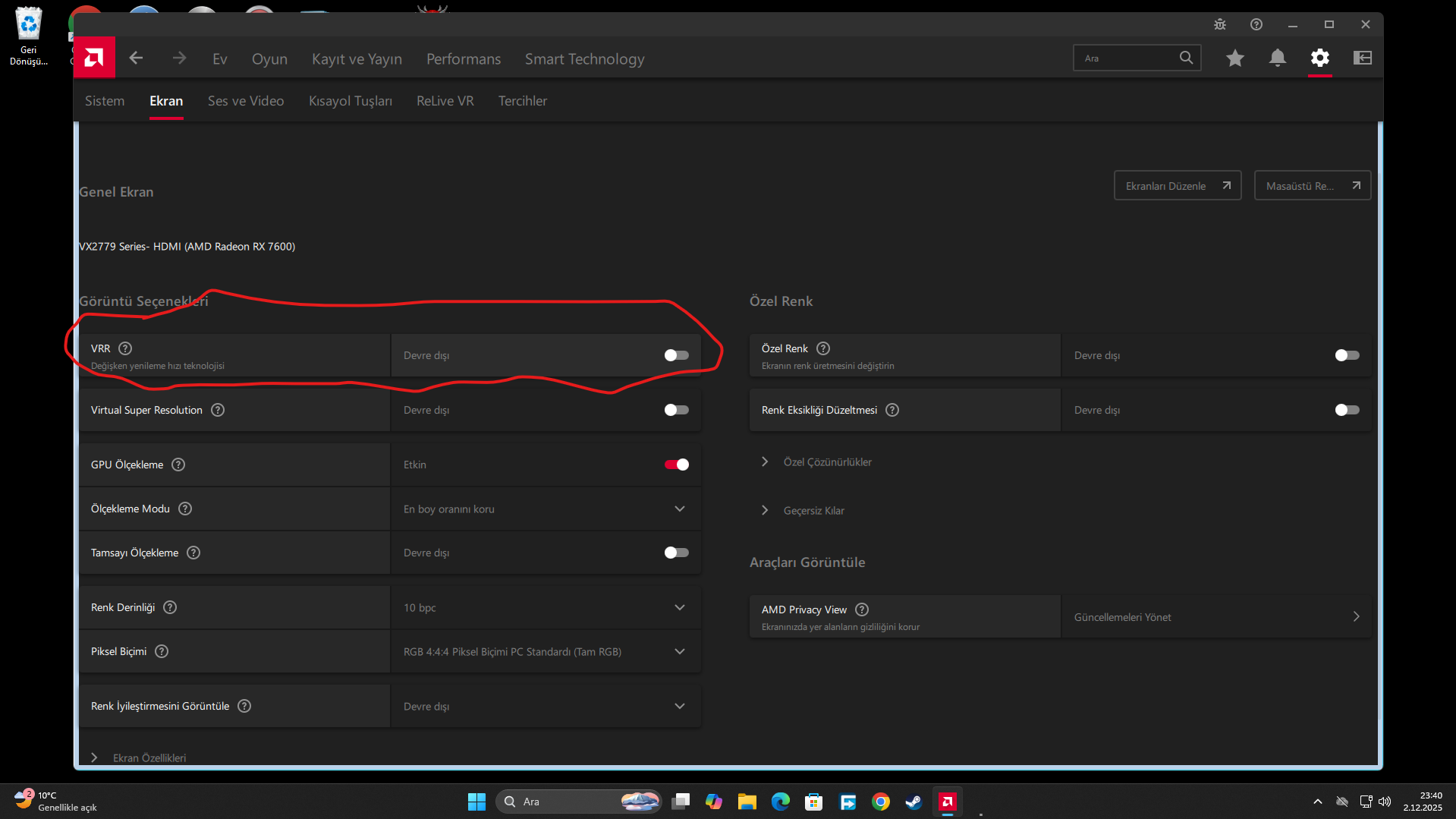

Hocam bende FreeSync yazmıyor VRR yazıyor bu mudur acaba:
Aynı şey, deneyin bakalım.
Oyunu silmişim. Yarında okul var şimdi yatmam gerek. Yarın okuldan dönünce deneyeceğim. Sonucu sonra buraya yazarım. İyi geceler dilerim hocam yardımınız için çok teşekkür ederim.
Maalesef hocam durum yine aynı. Tek çare Origins versiyonunu yüklemek gibi görünüyor. Yardımınız için teşekkür ederim hocam.
