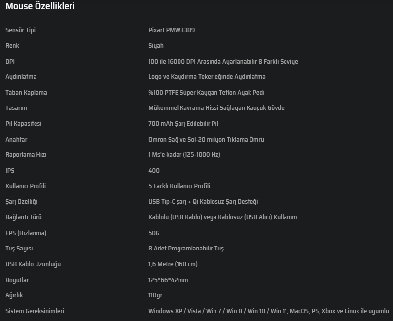

Öncelikle mousenin Monster sitesindeki sayfasındaki verilen özelliklerine bakmakla başlayalım çünkü sitede oldukça eksik bilgi var.
MCU, encoder, scroll tuşu, yan tuşlar belirsiz. Ayriyeten switchlerin tam modeli verilmemiş ama onu bulmak zor değil zaten. Tabii hepsi birazdan gün yüzüne çıkacak.

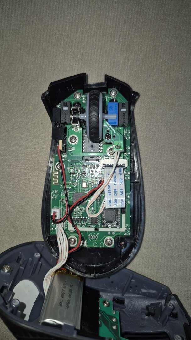

Öncelike mousemizin içini açmakla başlıyoruz .

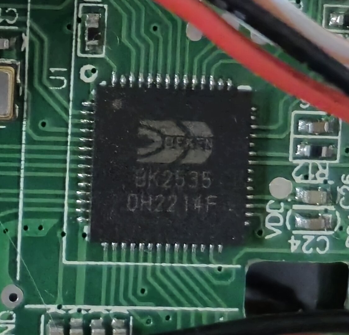

Zaten burda bizi ilk karşılayan, öğrenebileceğimiz en kolay bileşen MCU. Beken BK2535 model MCU kullanıyor mouse. Kötünün iyisi diyebiliriz, daha kötüsüde çıkabilirdi.

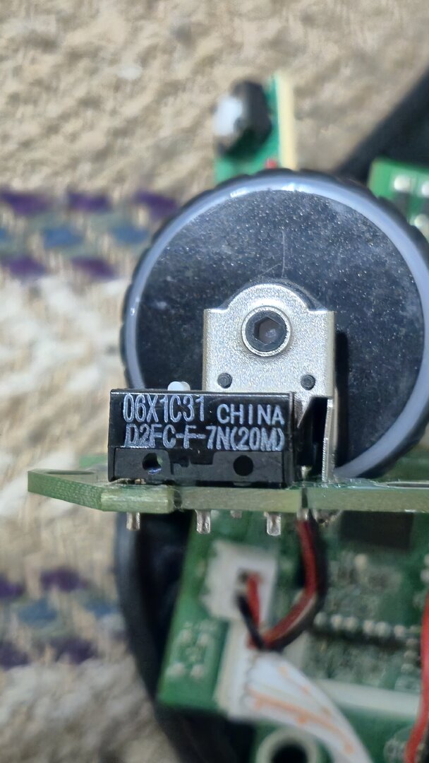

Sırada switchler var. OMRON D2FC-F-7N(20M) model switch kullanıyor.

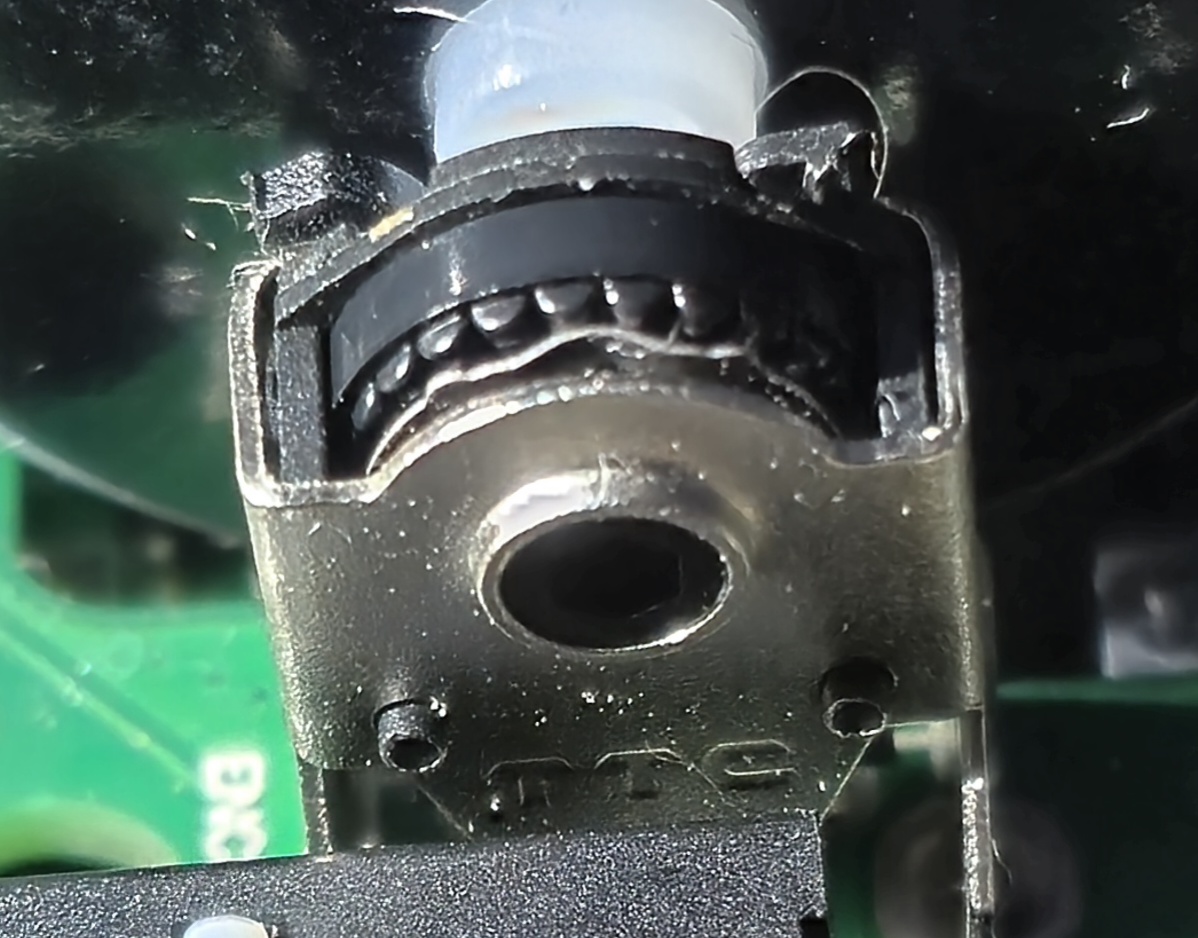

Encodere baktığımızda ise TTC Silver görüyoruz. Aynı encoder VXE R1 serisinde de gelebiliyor şansa bağlı olarak.

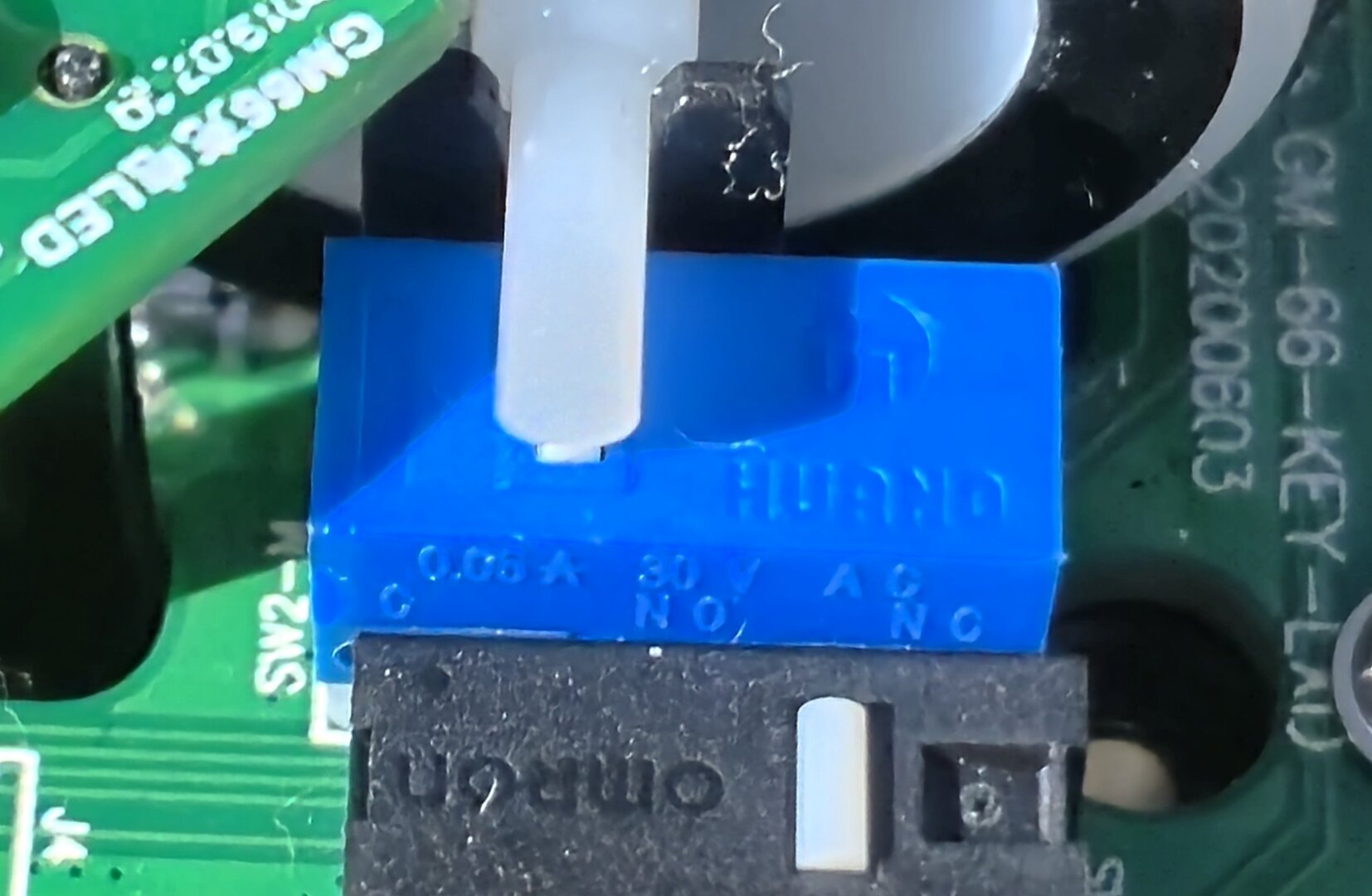

Scroll tuşu ise Huano Blue Shell White Dot.

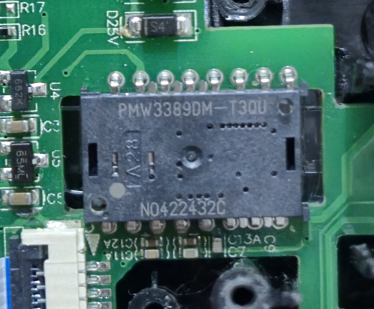

Sensöre baktığımızda ise sitede verilen PMW3389 bilgisinin dogru olduğunu görüyoruz. Günümüz için gayet yeterli bir sensör.

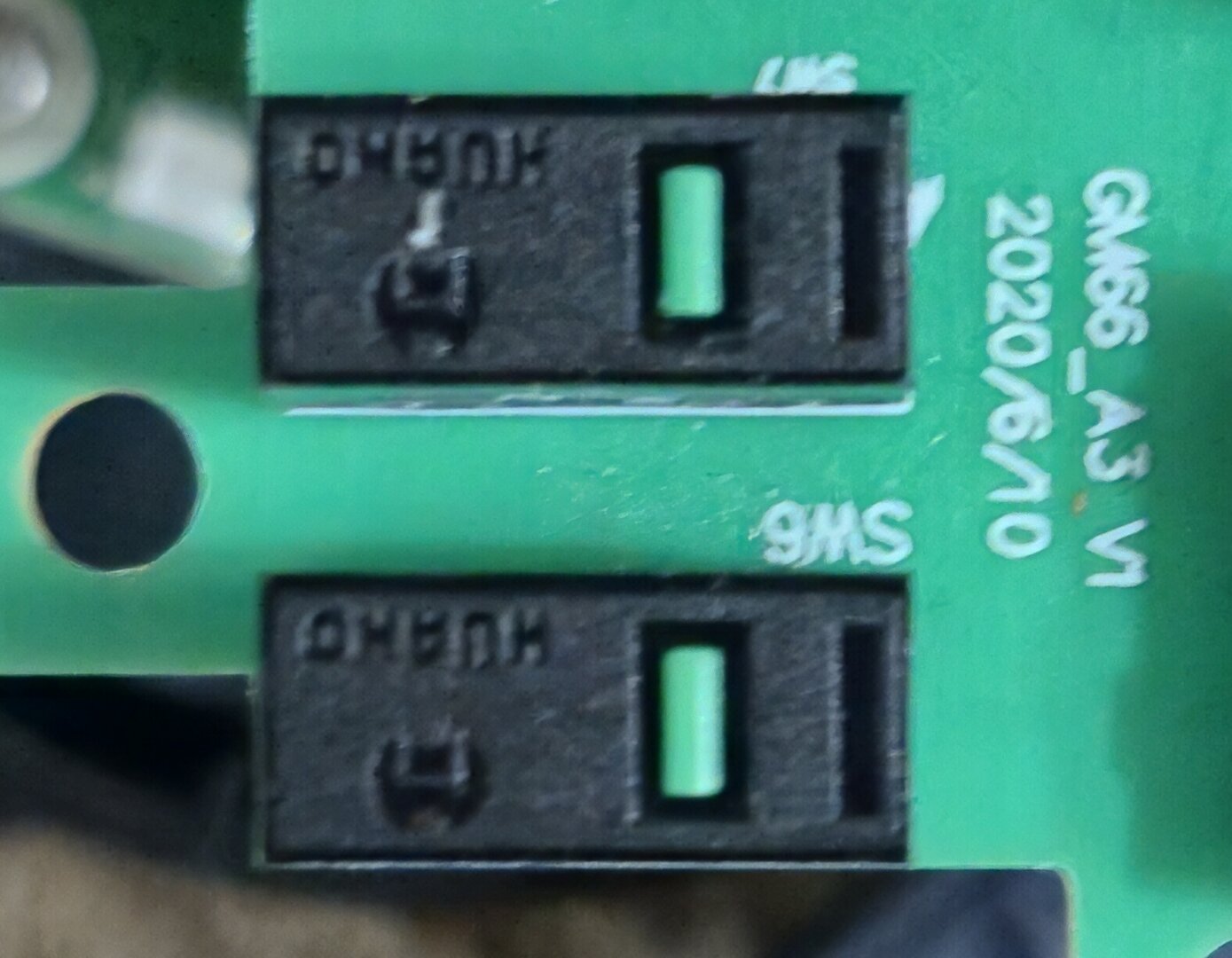

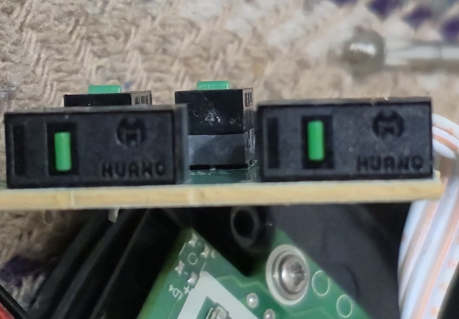

Mousenin yan ve üst tuşlarında ise Huano Black Shell Green Dot switchler kullanılmış.

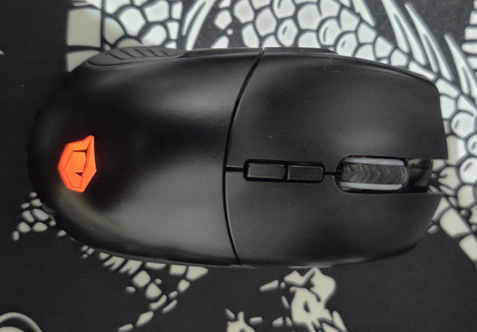

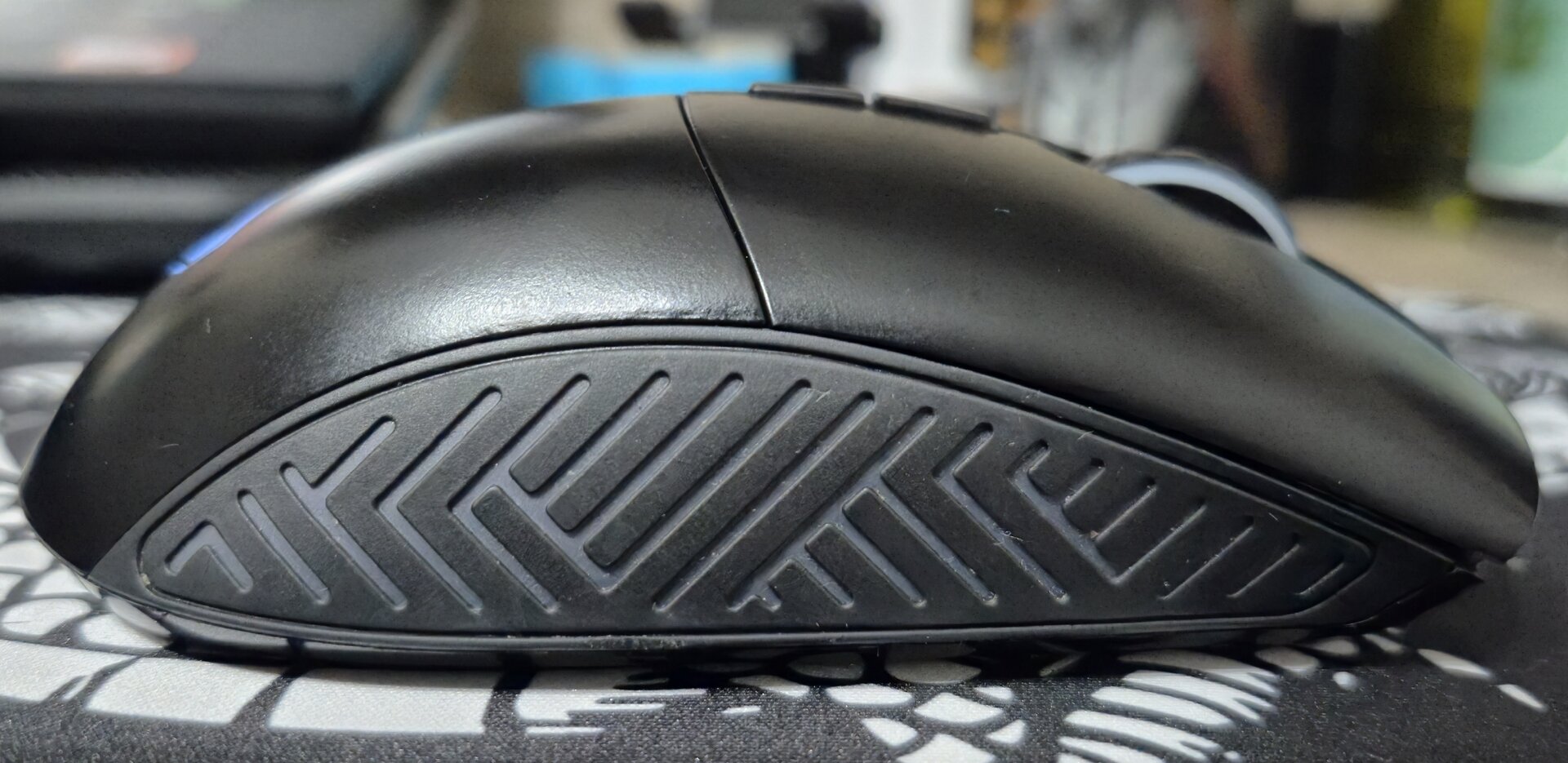

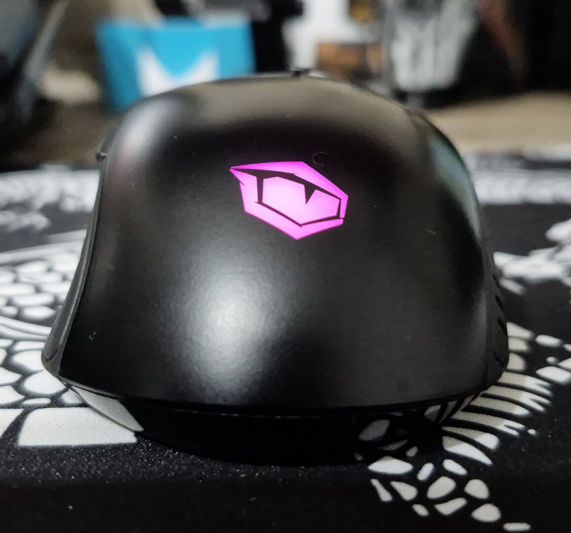

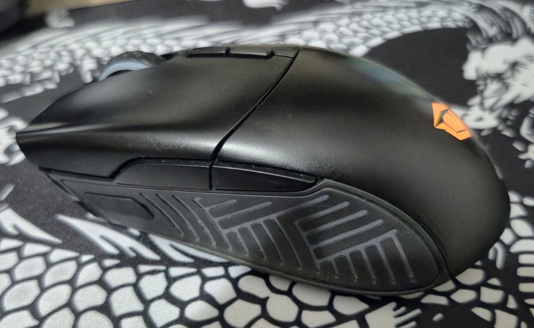

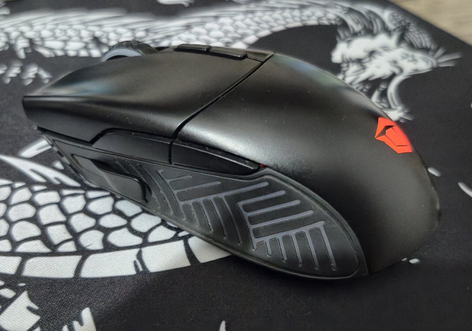

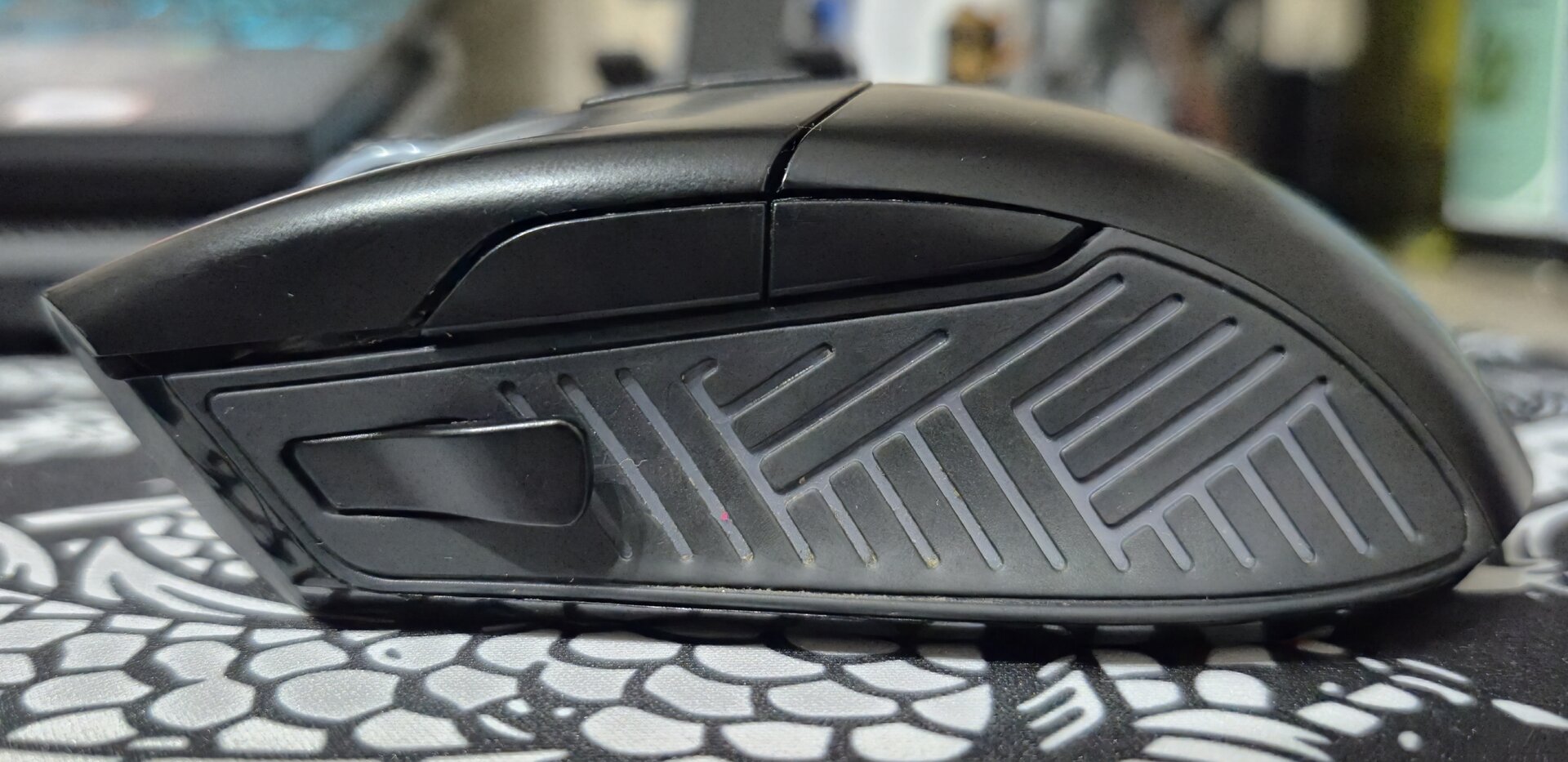

Mousenin dış tasarımına, malzeme kalitesine ve shapeine gelirsek eğer ağırlığı hariç en çok beğendiğim tarafı bu oldu. Ele tam oturan, agresif olmayan bir ergonomisi var. Boyut olarak ise gayet yeterli. Palm tutuş, orta-büyük elli kişiler gayet rahat edecektir. Agresif bir ergonomisi olmadığı için claw ve relaxed claw gibi tutuslarda da rahatsız kesinlikle etmiyor ama doğal olarak önermem o tutuşlar için.
Malzeme kalitesine birşey diyemeyeceğim çünkü zaten oldukça kalın bir plastiğe sahip. Esneme ve gıcırdama yapmıyor ama mouse oldukça ağır. 110 gram gibi bir ağırlığa sahip ve kolu uzun kullanımda cidden yorabiliyor benim gibi hafif mouselara alışıksanız.

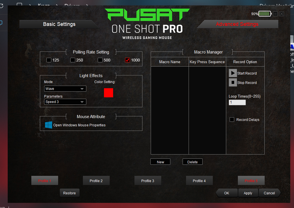

Gelelim mouse driverına. En beğenmediğim bir diğer nokta. Gerçekten berbat bir drivera sahip mouse. Arayüz olarak berbat ancak işlevselliği kötü değil. Gerekli ayarları yapmak kolay.

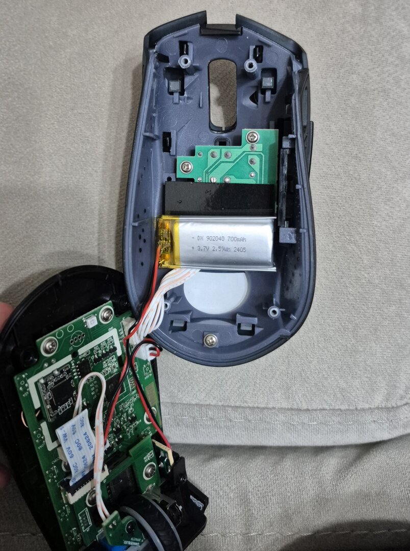

Bataryaya gelecek olursak mousenin bataryası bitmiyor arkadaşlar. 700 mAh kendini hissettiriyor cidden. 1 ay götürüyor nerdeyse 1000 Hz ile kullanımda.
