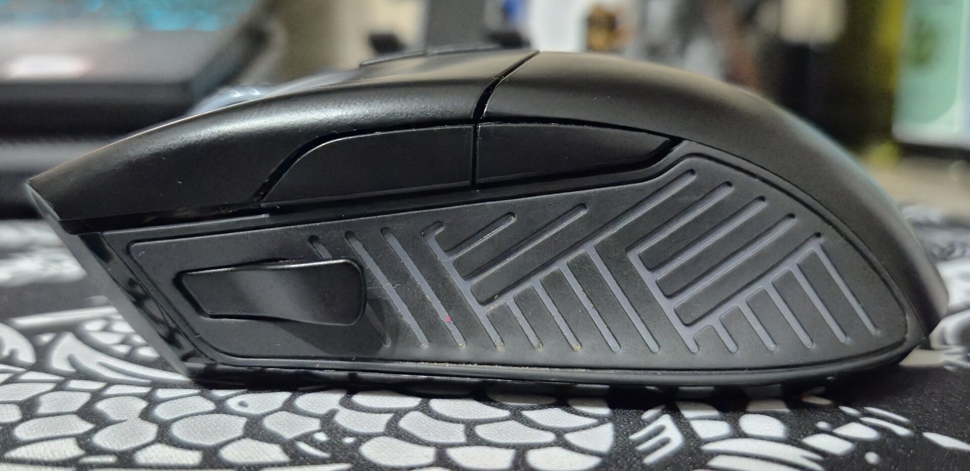

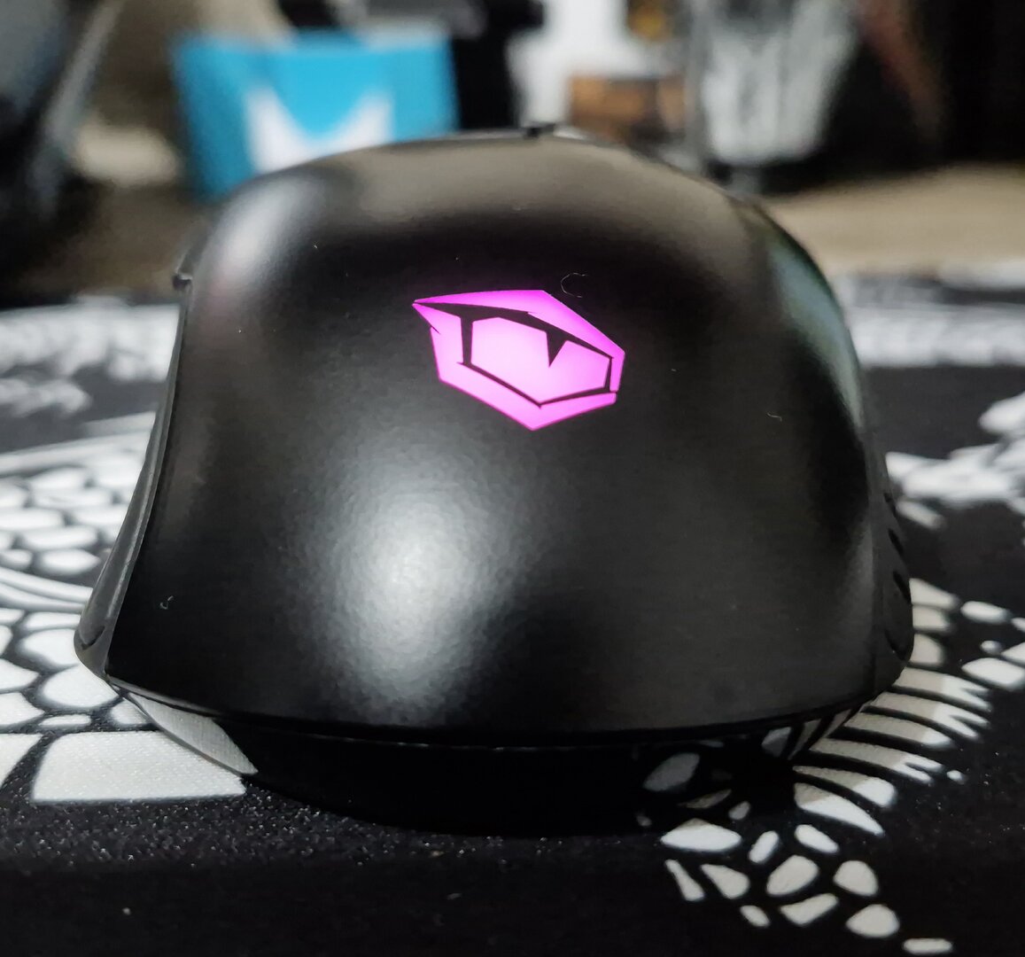

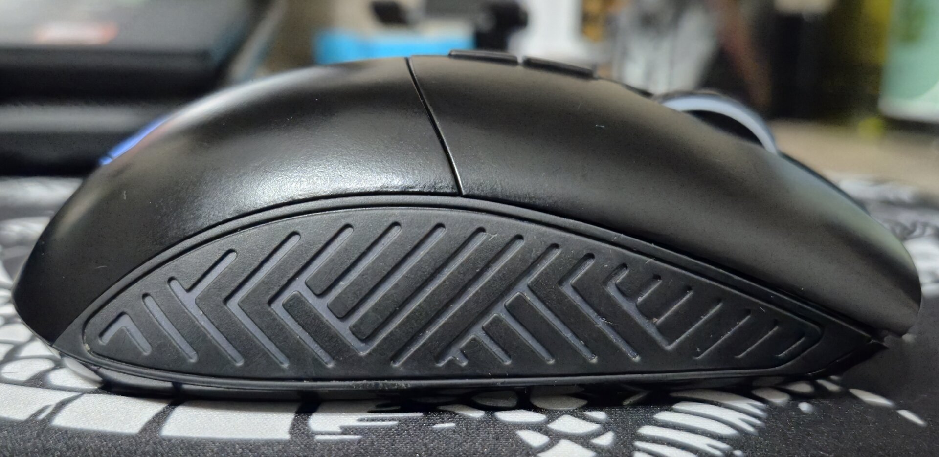

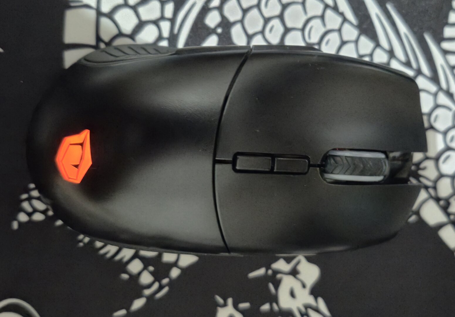

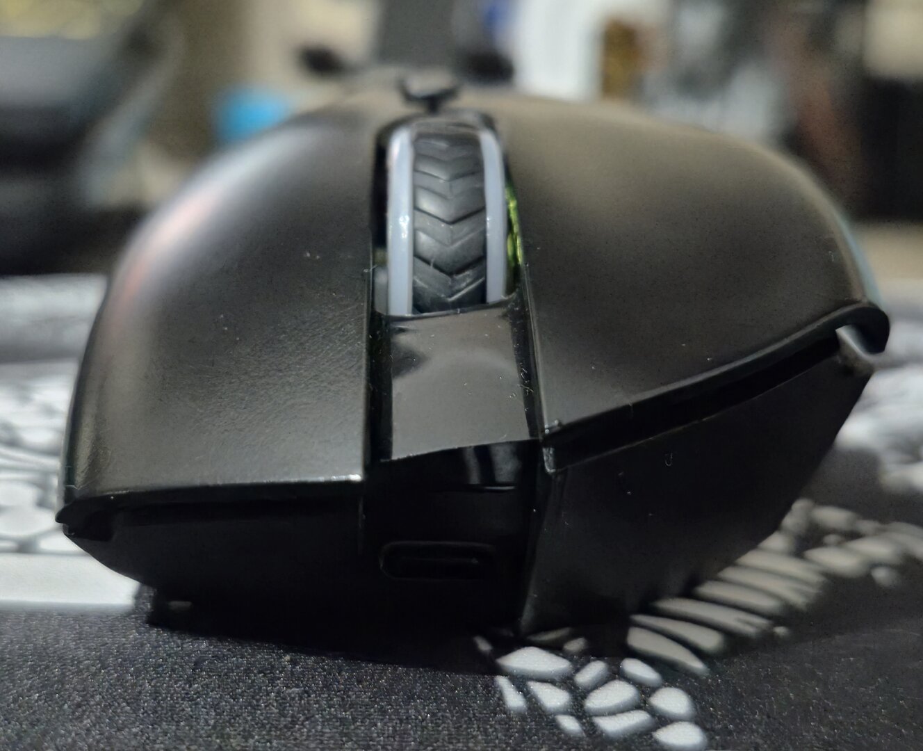

Mousenin dış tasarımına, malzeme kalitesine ve shapeine gelirsek eğer ağırlığı hariç en çok beğendiğim tarafı bu oldu. Ele tam oturan, agresif olmayan bir ergonomisi var. Boyut olarak ise gayet yeterli. Palm tutuş, orta-büyük elli kişiler gayet rahat edecektir. Agresif bir ergonomisi olmadığı için claw ve relaxed claw gibi tutuslarda da rahatsız kesinlikle etmiyor ama doğal olarak önermem o tutuşlar için.
20251012_002138.jpg 20251012_002158.jpg 20251012_002204.jpg 20251012_002210.jpg 20251012_002215.jpg
Malzeme kalitesine birşey diyemeyeceğim çünkü zaten oldukça kalın bir plastiğe sahip. Esneme ve gıcırdama yapmıyor ama mouse oldukça ağır. 110 gram gibi bir ağırlığa sahip ve kolu uzun kullanımda cidden yorabiliyor benim gibi hafif mouselara alışıksanız.
