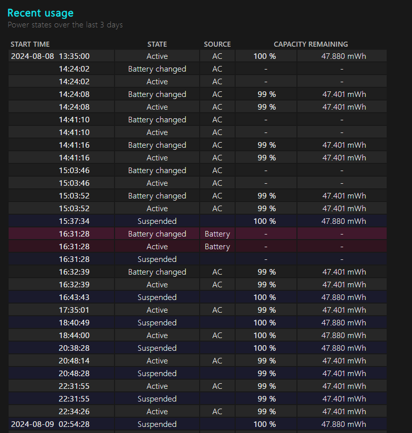

Merhaba arkadaşlar. 10.11.2020 yılında aldığım bir Monster T5 v19.2 var elimde. Bakımlarını düzenli yaptırırım ve tüm yazılımları da güncel durumda, işletim sistemim W11 ve laptopu alırken de orijinal olarak ekletmiştim sonradan kodla vs açmadım anakarta bağlı yani. Ancak son 1 yıldır gün içinde belirli aralıklarla şarj kesme sorunu mevcut. 4-5 saniyeliğine oluyor bu olay ama oyunda denk gelince haliyle tüm performans gidiyor oyun oynanmaz hale geliyor toparlanması da bir 10 saniye sürüyor. Denediğim çözümler olarak:
-Yetkili servise yolladım ancak 20 gün sonra bir problem yok şarj aleti ve batarya sağlam deyip, macun yenileyip geri yolladılar.
-Priz değiştirdim sorun hala aynı.
-Format attım bir değişiklik yok.
-Pil ayarlarından yüksek performansa aldım sonuç aynı, bir arkadaş ofis moduna al, düşük güç moduna al diye bir çözüm önermiş bir değişiklik yine olmadı.
-Gamebar kapattım birilerinin tavsiyesi üzerine, durum aynı.

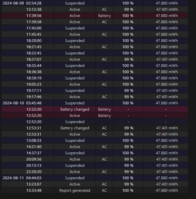

Aşağıdaki görsellerden görebilirsiniz şarj kesme durumunu durumu. Pil sağlığım da yine görsellerde görüleceği üzere iyi durumda. Harici monitör kullanıyorum oyun esnasında laptop monitöründe açık uygulama bırakmam parlaklığını da en düşüğe alırım ki çok güç tüketmesin vs ama nafile, onu kapatsam bile problem güç eksikliği değil güç kesintisi olduğundan sorun çözülmüyor. Zaten şarj alır durumdayken oyunlarda FPS'im yüksek, kesilince fiyasko oluyor toparlayana kadar. Ayrıca tam şarj kapasitem de nasıl oluyorsa tasarım kapasitemden yüksek, normalde tam tersi olması gerekiyor diye biliyorum. Yardımcı olursanız sevinirim.
