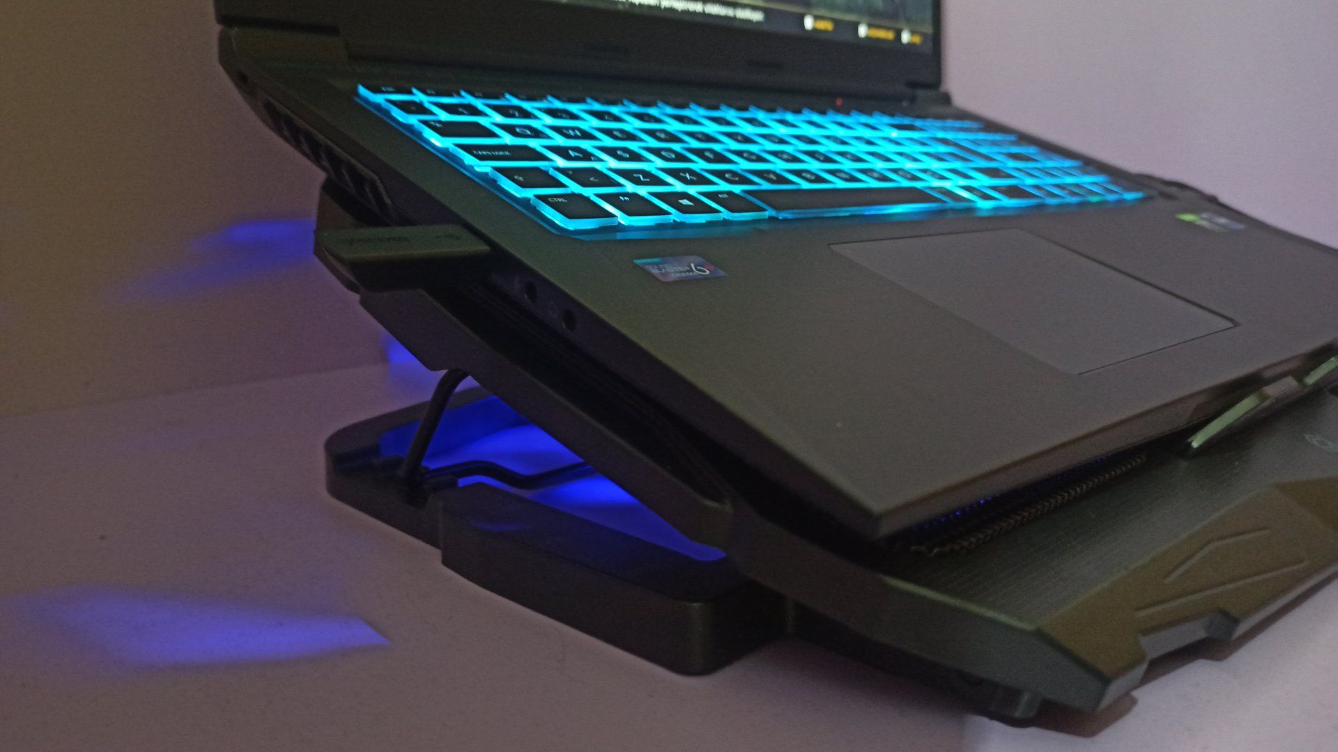

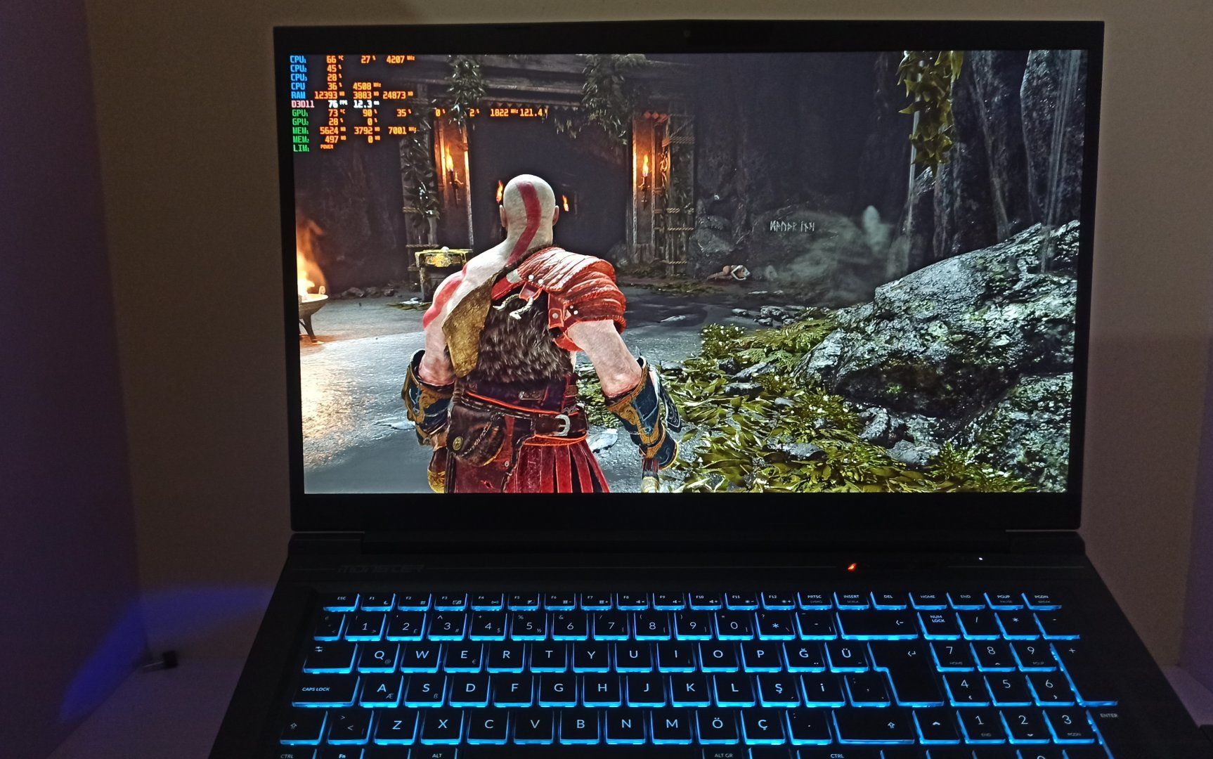

Şimdi 17.3 almanızın avantajlarından biri de malumunuz kasa biraz daha büyük olduğu için soğutma performansı da o kadar artıyor. Normalde internette 20.4 ile ilgili incelemelere baktığınızda sıcaklıkların 75-87 derece aralığında olduğunu görürsünüz. Muhtemelen yapılan bu incelemelerin laptopun alttan hava almaması yüzünden olduğunu düşünüyorum. Bu yüzden bu laptopu almayı düşünen olursa mutlaka bir stand ya da stand görevini görecek bir soğutucu almalarını tavsiye ederim. Laptop yerden biraz yukarı kalktığında ise mevcut sıcaklıklar 10-15 derece birden düşüyor ve son derece serin kalabiliyor. Aşağıda ki testlerde de bu sıcaklıkları görebilirsiniz.

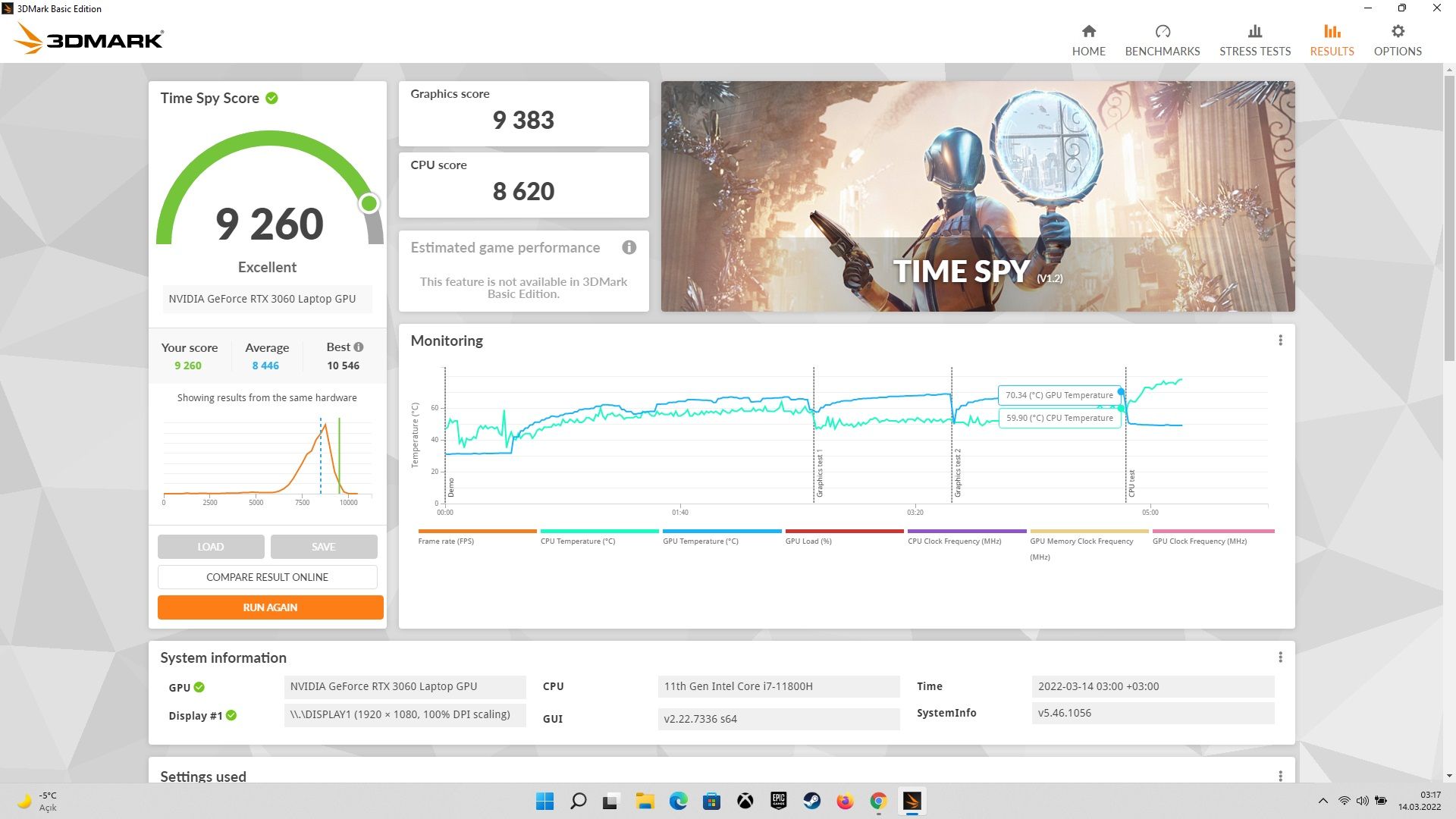

Timespy Testi:

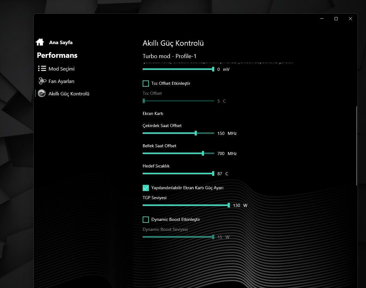

Testler MUX açık ve Turbofan/Turbo mod açık şekilde yapılmıştır. Ayrıca Monster kontrol merkezinden ekran kartı için bazı OC ayarları yapılmıştır. Elbette iyi bir termal macun kullanarak daha yüksek seviyelere ulaşmak mümkün görünüyor.
Test sonuçlarına ayrıntılı olarak ulaşmak için link: I scored 9 260 in Time Spy
Ayrıca en aşağıda ki resimlerden test sırasında ki sıcaklık değerlerine de ulaşabilirsiniz.

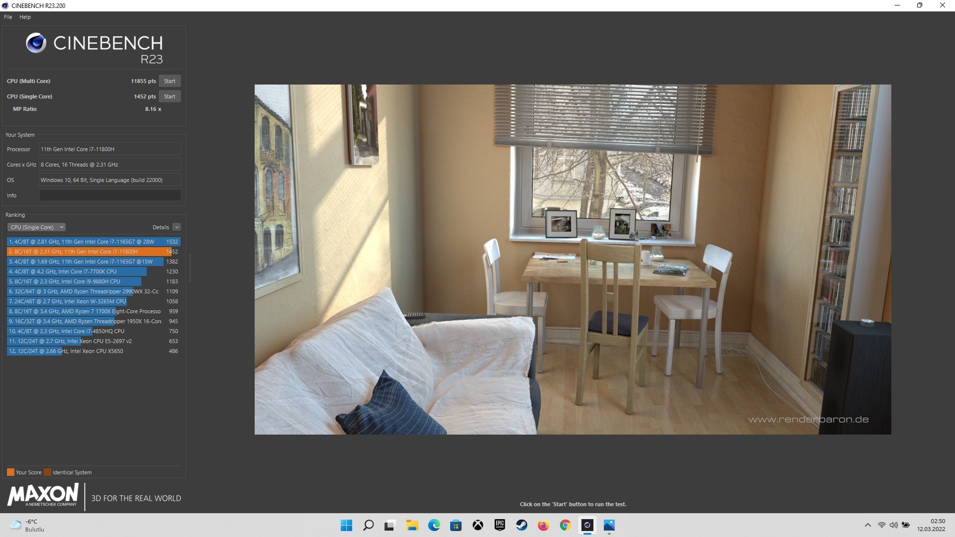

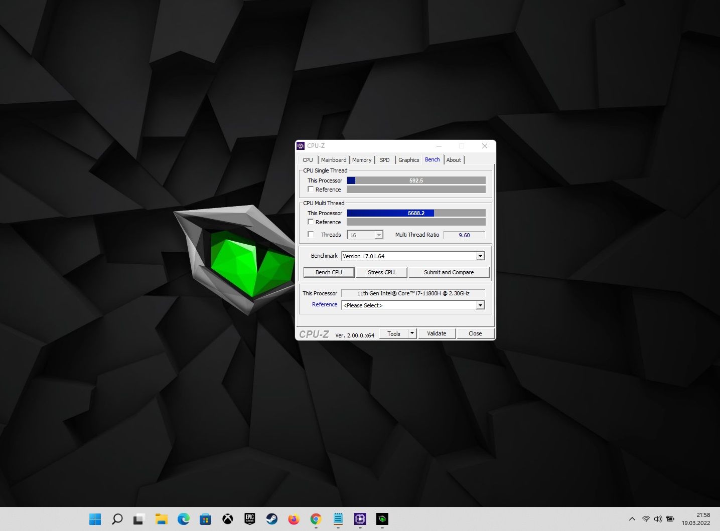

Cinebench R23/CPU-Z Testi:
Monster kontrol merkezinde ki varsayılan ayarlar kullanılmıştır. İşlemci için herhangi bir OC ayarlaması yapılmamıştır. İleride iyi bir termal macun satın alarak yine buraya sonuçları ekleyebilirim.
Not: Monster kontrol merkezinde Dynamic Boost varsayılan ayarlarda Max 5W'a kadar çıkmaktadır. Dilerseniz bunu 15W yaparak daha iyi sonuçlar elde edersiniz.

Timespy testi aslında oyunlarda ki performansını az çok tahmin etmenizi sağlayacaktır. Genel olarak Ultra ayarlarda gayet akıcı bir deneyim sağladığını söyleyebilirim. Ayrıca HDMI 2.1 olması aynı zamanda TV'de oyun keyfi yapmak isteyenler için gayet tatmin edici diyebilirim. Gerekli olan tek şey Logitech F710 gibi kablosuz bir gamepad almak. Daha önce Android TV'de GeForce NOW kullanan biri olarak arada ki farkın çok ciddi boyutlarda olduğunu söyleyebilirim. Ayrıca uzun oynayış saatlerinde bile ekran kartı sıcaklığı Max 76 dereceyi gördüm. (God of War Ultra, Ultra+ ayarlarda) İşlemci sıcaklığı 60-67 derece seviyelerindeydi.

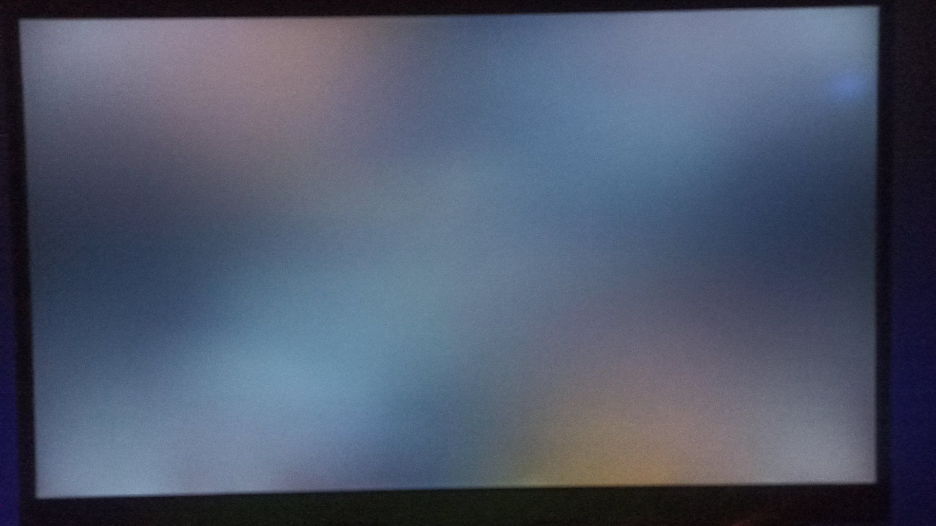

Öncelikle şu ana kadar Windows 11 bugları dışında herhangi bir sorunla karşılaşmadım. Panelin ekran görüntüsü aşağıdadır. Işık Testi yaptığımda bence yeterli seviyede olduğunu söyleyebilirim. (Malum IPS ekranların genel durumu ortada) Bunun dışında ölü piksel ya da donanımsal herhangi bir sorunla karşılaşmadım.

Bu laptopu almayı düşünen arkadaşlar herhangi bir stand üstünde kullanması şart diyebilirim. Stand görevini gören bir soğutucu da iş görebilir. Tavsiyem stand görevini gören yükseklik ayarlı bir soğutucu almanız. Soğutucuların performana ve sıcaklık değerlerine doğrudan etkisi çok az (Max 2-3 derece) ancak cihazda ki tüm bileşenlerin daha serin bir ortamda çalışmasını sağlaması daha iyidir. (Ben 199 TL'lik Frisby FNC5230ST kullanıyorum)

@teknoman OC ayarları olarak Monster Kontrol merkezinde ki OC ayarlarını kullanıyorum.

@timelook hocam o OC degerleri ile ekran karti 145W çalisıyor.
