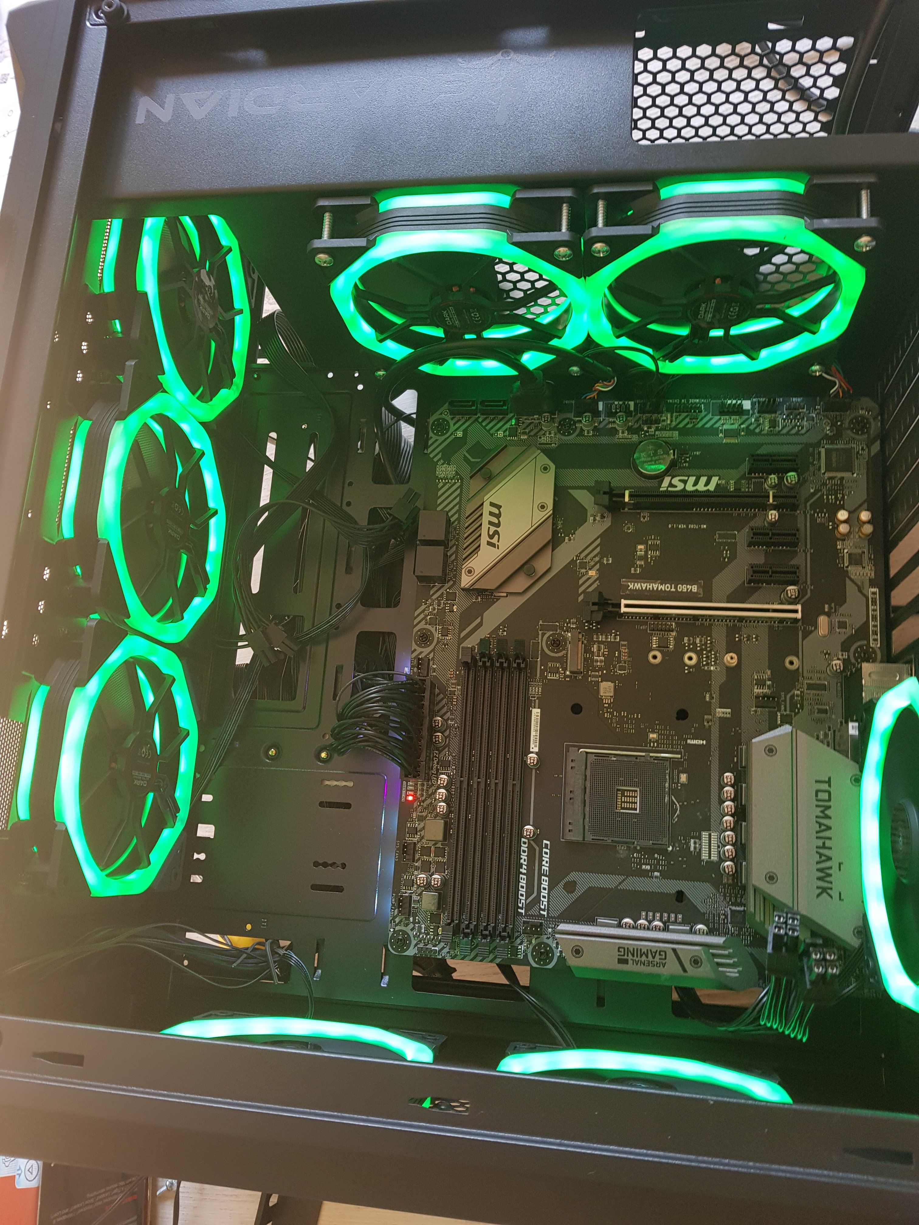

Arkadaşlar saatlerdir uğraşıyorum, bir türlü yapamadım. Anakartım 0 yeni aldım, işlemcim de 0.
MSI sitesinden BIOS Update en son sürümü indirdim.
Anakart üstünde hicbir bileşen yok, sadece güç kabloları var. USB 32FAT, içine MSI ROM yazıyorum en son
BIOS flash yerine takıyorum, ışıkları yanıyor 5 dk sonra sönüyor.
Işlem bitince ana kart işlemci vs takıyorum monitöre görüntü gelmiyor.
Ne yapmam gerekiyor?
2-3 tane flashla denedim yine sinyal yok diyor ekranda.

Butonun hemen altındakine taktığına emin ol. V19'u deniyorsan ve olmuyorsa bununla tekrar deneyin:
Tüm bileşenlerinizi yazarsanız iyi olur.
Sorun RAM açılış voltajının yetmemesi olabilir. Ram lerin yerleriyle oynayın. İşemciden sağa doğru 2. ve 4. slotları deneyin. Tek çift ram deneyin.
Mümkünse sistemin bir fotoğrafını paylaşın.
Işık yanıp 5 dk sonra sönüyorsa başarılı olmuş demektir. Doğru bios ise başka bir sorun vardır.

Görüntüyü dispilay porttan almaya çalışıyorum ekran kartından.
Bağlantıları kontrol ediyorum güç girişi gibi
RAM'leri tek tek deniyorum slotlarda.
Flash belleğin içinde yazılıma MSI. ROM yazıyorum.
V19 olanı MSI sıtesınden ındırıyorum 2 farklı flashla denedim bu işlemi.
İşlemciyi 5-6 kez çıkartıp denedim yine olmuyor. ( İşlemci yuvası başka türlü oturmuyor yerine hata yapma şansım yok).
Şimdi V191 deniyeceğim. Sistem fotosunu da eklerim.

Hocam aynı sorunu ben de yaşadım. Ryzen 5 3600 ile MSİ Gaming Plus ikilisinden. Sizde de CPU Led hata ışığı yanıyor. Murat arkadaşın gönderdiği bios ile çözüldü. Şimdilik sorun yaşamıyorum.
Dostum ben de şimdi denedim oldu. Teşekkür ederim herkese ilgisi için.
Sistemi kuracağım az sonra.
Denedim oldu çok teşekkür ederim. MSI sitesinde neden bu sürüm yok? BIOS menüsünden ayrıca bir işleem yapmama gerek var mı?
O sürüm güvenilir mi acaba kaynağı nedir? Kim paylaşmış niçin paylaşmış, Yazılım sürümü MSİ kaynaklı mı 3. partidi mi? Sonuçta BIOS ve resmi sitesini kullanmak daha mantıklı, BIOS update için resmi sitenin dışına çıkmak bazı riskler barındırabilir bence. MSİ kaynaklıysa elbette sorun olmaz.
Kaynağını bilmiyorum. MSI sitesinde verilen V19 ama oda sistemi çalıştırmıyor?
İşlemcim 3. Nesil haliyle BIOS güncellemesi olmadan açmıyor.
Resmi sitenin dışına cıkma taraftarı değildim ama maalesef verdikleri versiyonda PC açmıyor kaç sefer denediğim halde.
