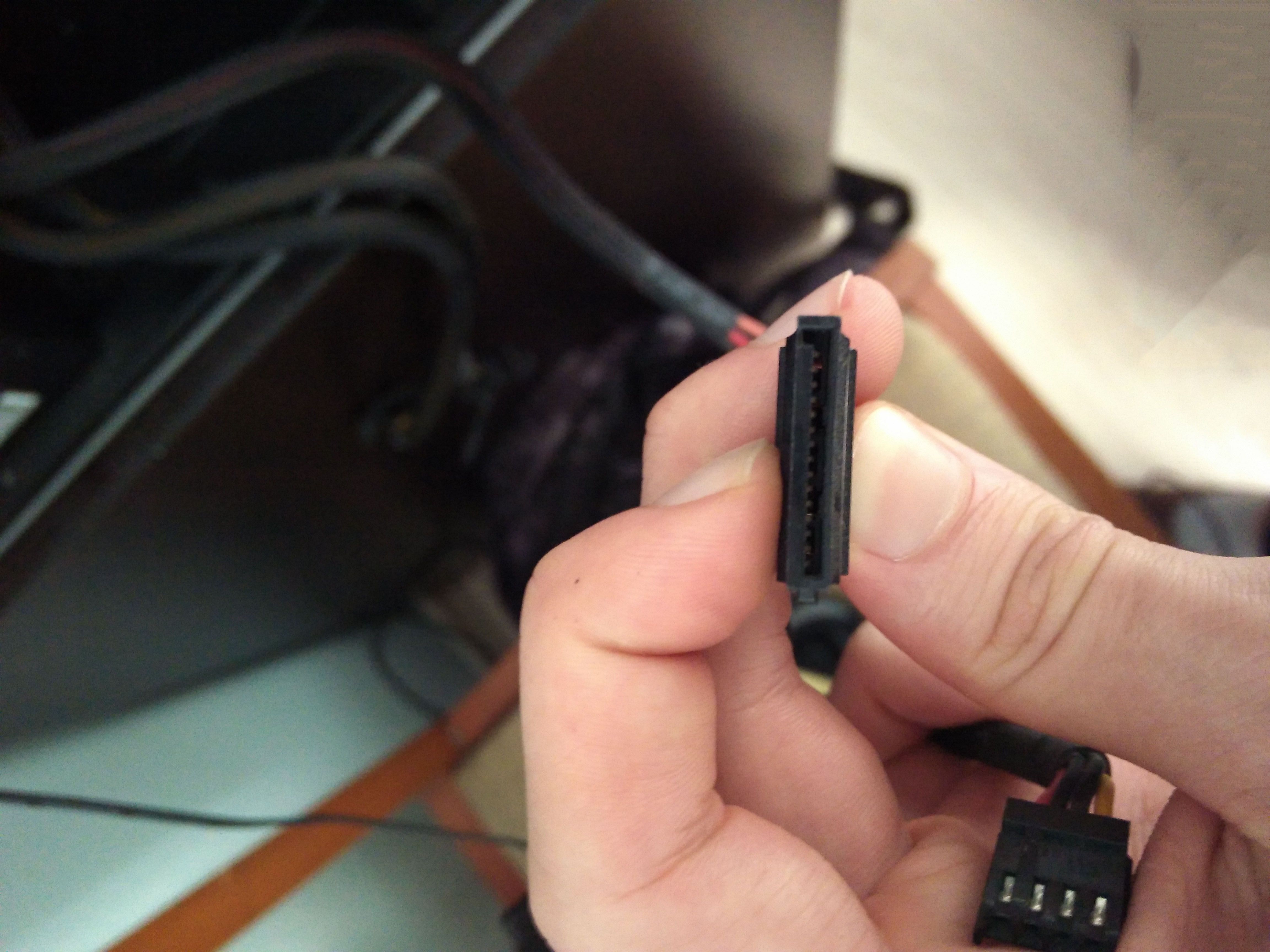

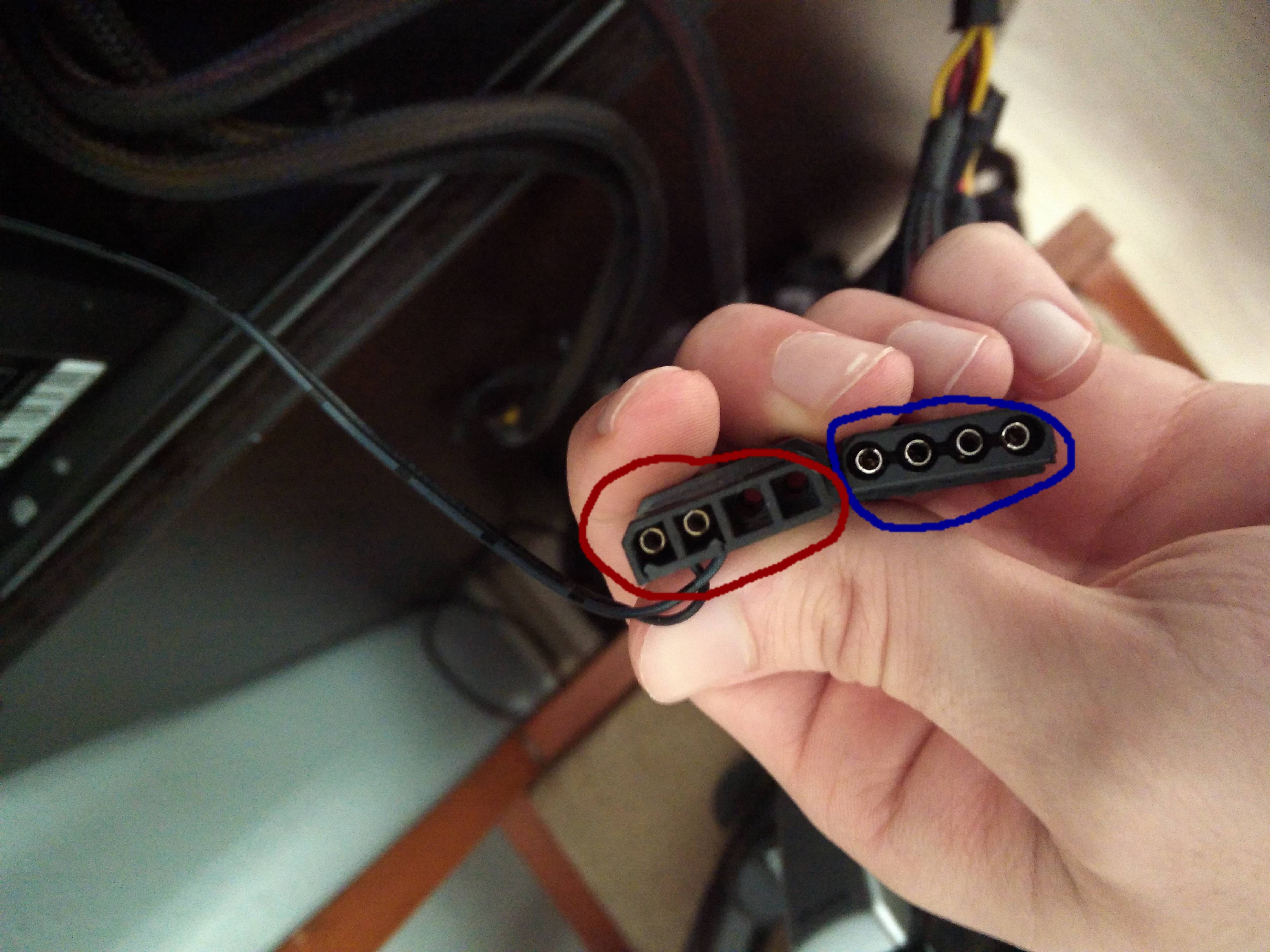

Fan çoklayıcısının takılacağı yeri buldum ancak onda da egzoz fanı takılı göründüğü gibi.Birde diğer resimdeki gibi bir kablo var o ne için onuda anlamadım.
Fan çoklayıcı sağdakine takılacak sanırım mavi olana ancak egzoz fanının(kırmızı renk) bu girişini o halde nereye takacağım? Kırmızı egzoz fanının girişi.
Göründüğü gibi egzoz fanı fan çoklayıcısının takılacağı yere takılı.
Diğeride ne girişi olduğunu bilmediğim de en son ki resimde.
Yani demek istediğim bu egzoz fanı dışarıda kalıyor fan çoklayıcısını taktığım zaman onu nereye takacağım çoklayıcıyı taktığımda :D
Eki Görüntüle 581355Eki Görüntüle 581356Eki Görüntüle 581362

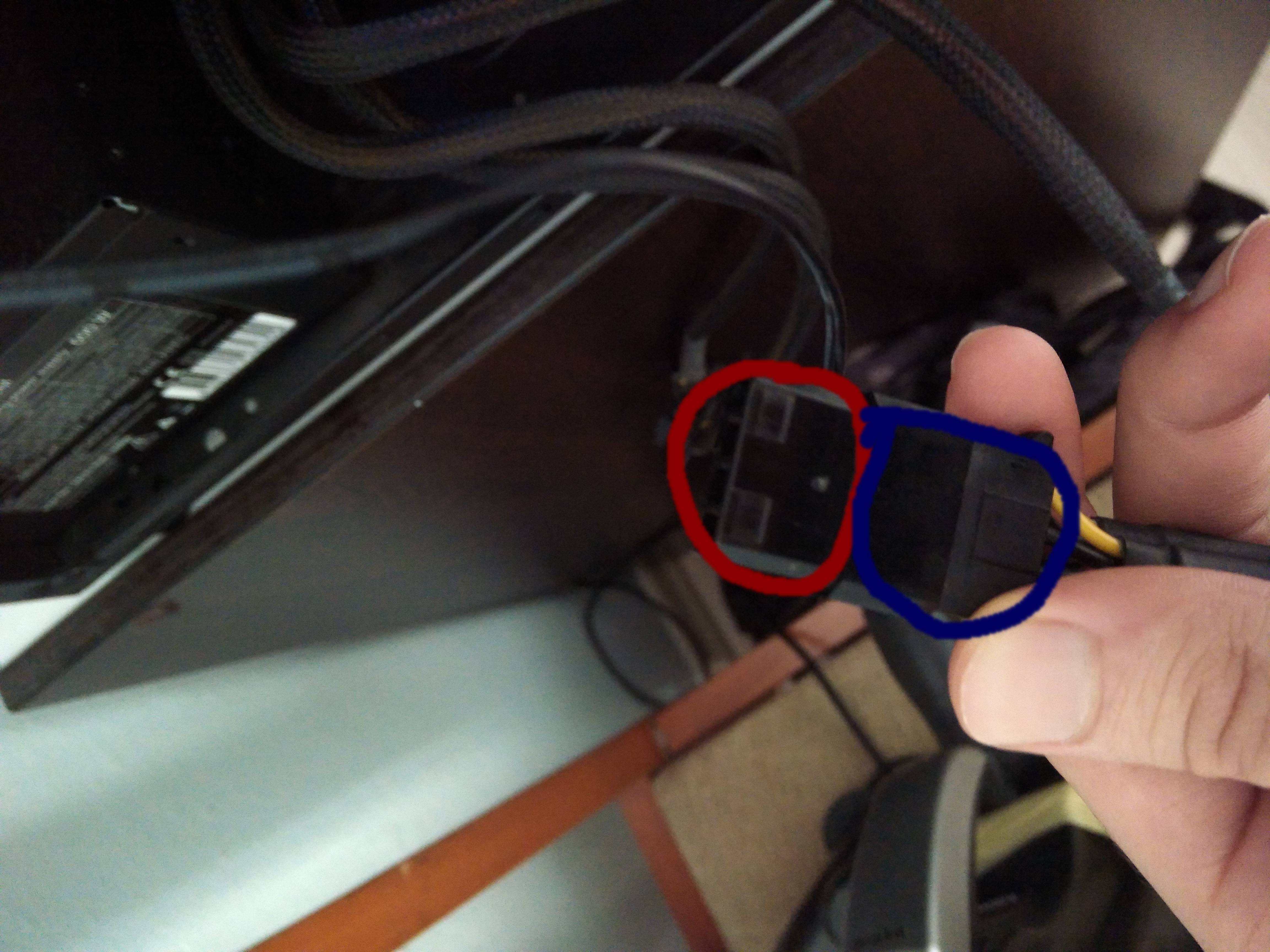

Eki Görüntüle 581369
Molex çoklayıcı almam gerekiyormuş sanırım.
Molex alırsanız kontrol edemezsiniz hızını falan.
Anakartta bir tane boş yer vardır herhalde.
