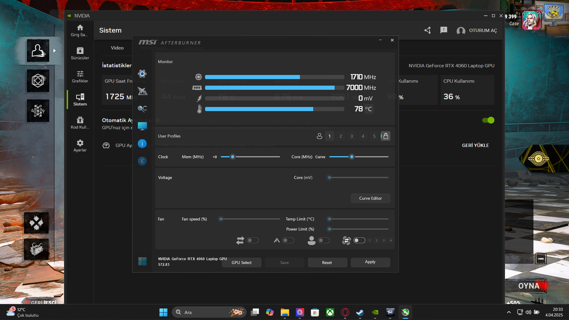

Hocam nerden bakabilirim RPM'e? Bir de afterburnerdan overclock tarzı bir şey yapmalı mıyım?
Hocam Afterburner'da gözükür muhtemelen. Overclock yapmamalısınız. Overclock bilgisayar parçalarının kendi fabrikasyon hızlarının üstüne çıkması demektir. Sıcaklıklar yüksek zaten sistemi tamamen bozar şuan Overclock. Eğer FPS'den memnunsanız undervolt yapabiliriz. Yani voltaj düşürebiliriz.
Hocam Afterburner'da gözükür muhtemelen. Overclock bilgisayar parçalarının kendi fabrikasyon hızlarının üstüne çıkması demektir. Sıcaklıkar yüksek sistemi tamamen bozar şuan Overclock. Eğer FPS'den memnunsanız undervolt yapabiliriz. Yani voltaj düşürebiliriz.
Hocam bu menüde yazıyorsa yazıyor sanırım ben anlayamadım. Bir de sol en altta fan speed kısmı var orayı ayarlayamıyorum, orayla ilgili bir şey mi yapmamız gerek?
Bu arada sistem iyi hocam, fps'te de sorun yaşamıyorum sadece ısındığından dolayı mı bilmiyorum ama ani drop ve laglanmalar oluyor.
Hocam bu menüde yazıyorsa yazıyor sanırım ben anlayamadım. Bir de sol en altta fan speed kısmı var orayı ayarlayamıyorum, orayla ilgili bir şey mi yapmamız gerek?Eki Görüntüle 2462050 Bu arada sistem iyi hocam, fps'te de sorun yaşamıyorum sadece ısındığından dolayı mı bilmiyorum ama ani drop ve laglanmalar oluyor.
Hocam buradan gözükmüyor RPM. RPM'ye bakmak için şuan net çözüm BIOS'a girmek ama ona da gerek yok muhtemelen sorun fanlardan kaynaklı değildir. Oyunda drop ve lag girmesi internetten kaynaklı olması çok muhtemel hocam.
