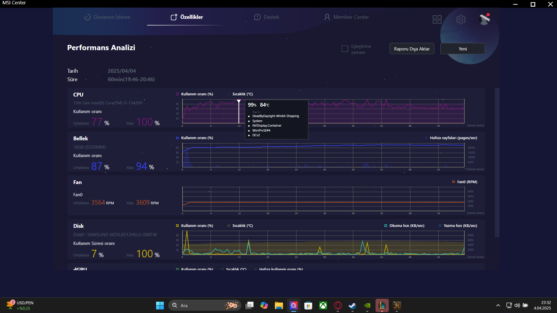

Hocam bir saatlik performans analizi yaptım değerler bu şekilde.

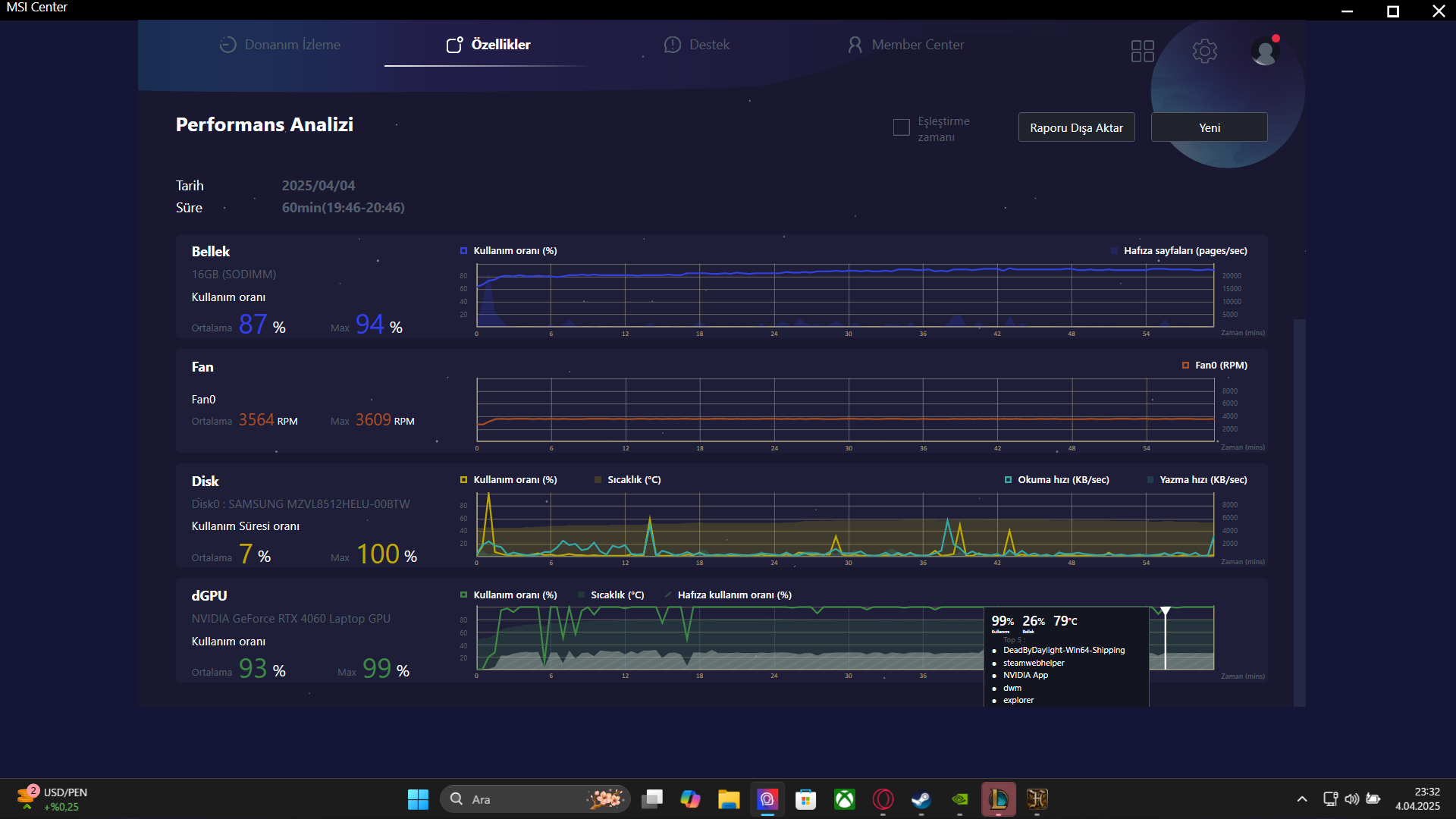

Kronik olacağını sanmıyorum hocam dediğim gibi bu modeller tek fanlı olduğu için soğutma konusunda zayıf modeller bende Excalibur kullanıyorum soğutma konusunda berbat. Yapabildiğim kadar undervolt yaptım her oyunu rahat rahat oynayabiliyorum. Uzun vade de kullanımda 80 derecenin sorun çıkartacağını sanmıyorum zaten iklimden de sıcaklık artar ne de olsa artık yaz mevsimine geldik. Ama size önerim undervolt yapabilirsiniz. CPU fazla ısınıyor muhtemelen voltajı fazla çekiyor, GPU'nun performans analizi fotoğrafta gözükmemiş hocam onu da atabilirmisiniz? CPU sıcaklığını göremedim hocam onu da atabilirmisiniz?

en fazla 84 derece görmüş sanırsam hocam, alttaki resimde de gpu var sanırım.

Hocam laglanma değilde ani droplar giriyor oyuna, ethernet kablosuda takılı bu arada. fps ile alakalı bir sorunum yok. Bu arada attığım değerler hakkında yorumunuz nedir.
Fanların RPM'si güzel, GPU iyi denilebilir, CPU kötü de değil çok iyi de değil ortası gibi ama sorun çıkaracak kadar değil. Dediğim gibi bu sıcaklık problemleri undervolt ile halledilir. Drop'un birden fazla nedeni olabilir: oynadığınız oyunun optimizasyonu, internet, sistem performansı ve daha fazlası. Benim tahminimce drop'a neden olabilecek nedenler oyunun optimizasyonu, bileşenlerin sıcaklığı, internet. Undervolt yaptıktan sonra oyundaki kullanımı ve sıcaklıkları atabilirmisiniz? Bu drop sorunu başka oyunlarda da oluyor mu?
