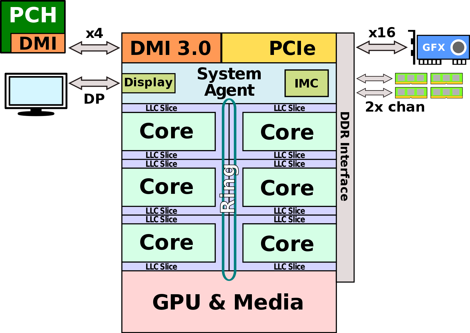

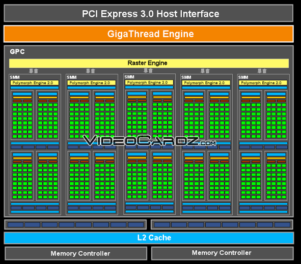

CPU'lar GPU'lardan neredeyse her zaman daha fazla ısınır. Aynı watt'ı çekseler bile işlemcinin Core'ları ufacık bir alana konulmuş dip dibe milyarlarca soba gibidir. GPU'da ise bunlar geniş bir alana yayılmıştır.
Şimdi aradaki farkın normal olduğunu anladığımıza göre normal sıcaklık değerlerine geçelim. GPU'nun da CPU'nun da Max çalışma sıcaklığı kendi sitesinde belirtiliyor. Mesela CPU 100 dereceyi geçmediği sürece bir sorun yok. Ayrıca belirtilen değerler işlemcinin yanacağı değerler değil. Her üründe bir tolerans değeri vardır. 100 yazıyorsa yüksek ihtimal 110'a kadar kalıcı hasar görmez. Zaten yeni nesil bir işlemciyi sınır sıcaklığının üzerine 1 saniye bile olsa çıkaramazsiniz kendini kapar. Bu sicaklik sınırlarının başka bir sebebi de belirli sıcaklıklarda transistörlerin davranışı belirsizlestigi için işlemci 2+2=10^8 gibi saçmalıklar yapar. Amaç bunu önlemek bu sebeple belirli voltaj ve sıcaklık sınırları konulur. Herhangi bir micro islemcinin de data sheetini okursanız bu durumun tüm transistör içeren yapılarda geçerli olduğunu anlarsınız. Şimdi işlemcinin 100 derecede bile riske girmediğini de anladığımıza göre sizin cihazınıza gelelim.
İlk olarak i7 9750H işlemcisi 45 watt yazsa da 75 watt'a kadar çekebilen bir işlemci. 6 tane dip dibe Core'a sahip. Haliyle bu kadar güç tüketen bir işlemcinin, yukardaki Core diyagramini hatırlarsak, ufacık yüzey alanından soğutulması çok zor.
Eki Görüntüle 496841Eki Görüntüle 496842
