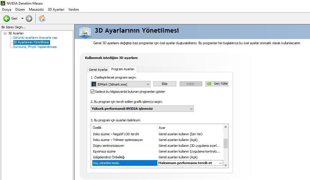

-Nvidia ayarlarına girerek oyun için varsayılan olarak Nvidia GPU'yu seç.
-Nvidia ayarlarında Güç Yönetimi Modunu, Maksimum Performansı Tercih Et olarak işaretle.
