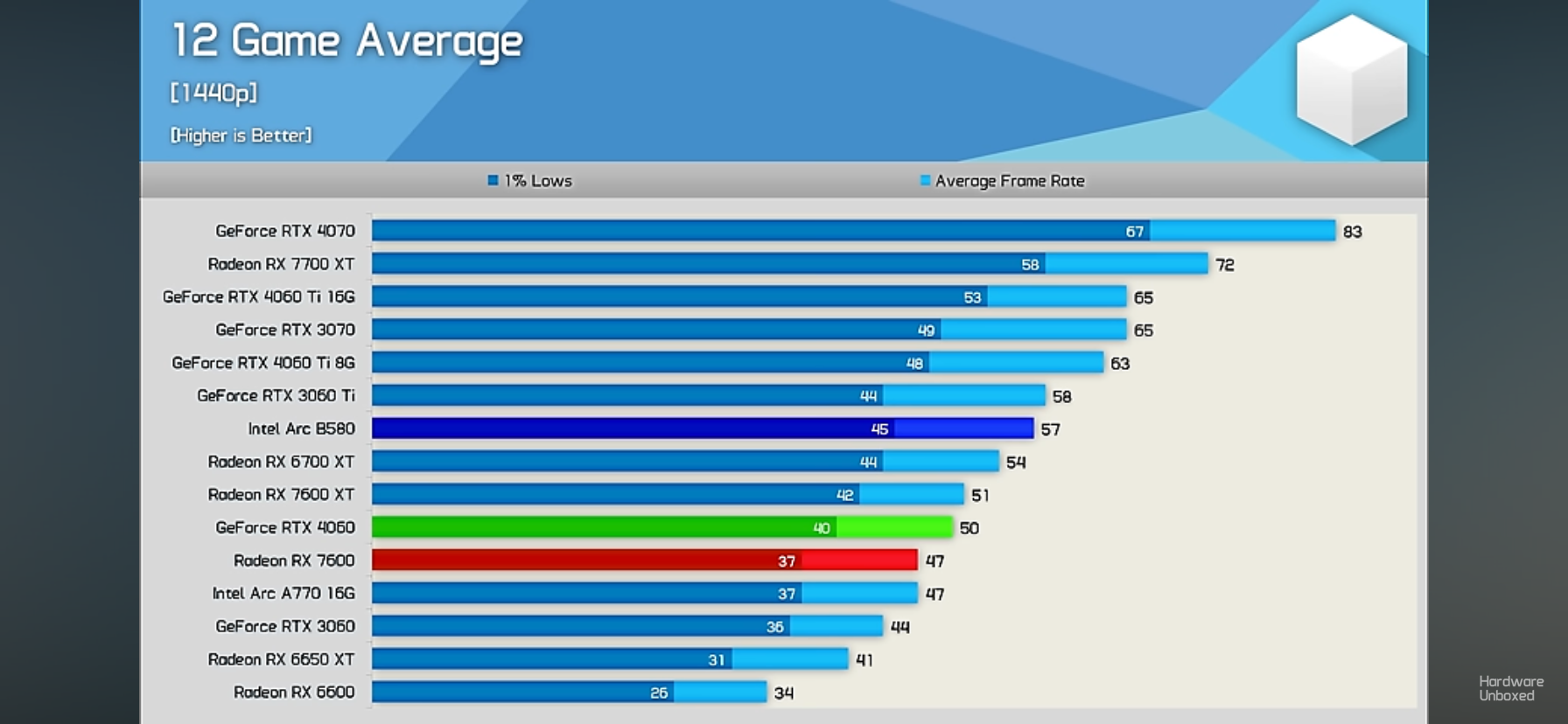

Hikayeli oyunlarda 80-90 FPS çok zor. Eski nesil oyunlarda DLSS ile alırsında 2023 ve sonrasında çıkan oyunlarda alabileceğini düşünmüyorum.
1440p testinde ortalama 50 FPS almış.
Daha çok 7700XT ve 4070 gibi kartlar 80 FPS bandına ulaşabilmiş. Sonuçlar şaşırtıcı değil.
Eki Görüntüle 2452480
