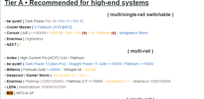

Onlar elbette bir eksi ancak sanki PSU sadece onlardan oluşuyormuş gibi kötü demeniz doğru değil. Bahsettiğimiz PSU kaliteli bir model. Hem tomshardware'nin inelemesi hem de linus'taki tier list aynı şeyi söylüyor.

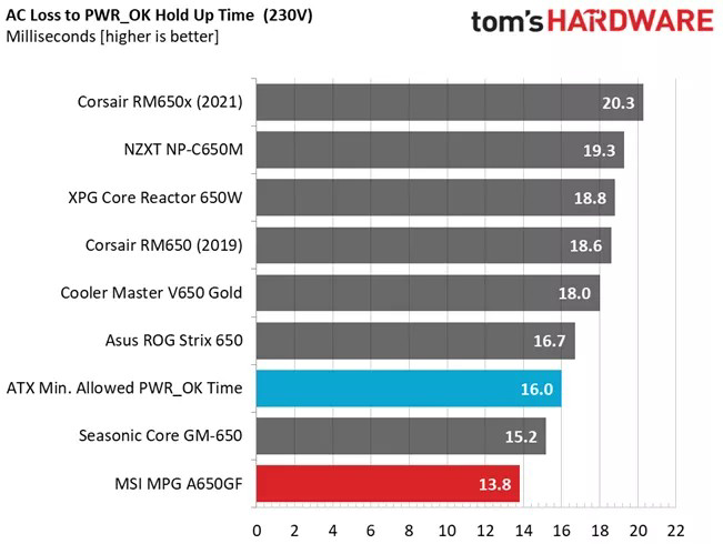

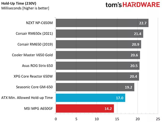

Hold up time'ın kötü olması parçalara zarar verme riskini oluşturuyor parçalara zarar veren bir psu kötüdür zaten bu tartışılamaz.

Forumda her gün onlarca defa önerdiğiniz PSU'ların bu PSU'dan çok çok daha kötü olduğunu, en basit gereksinimleri bile karşılamadığının farkındasınız değil mi? Risk açısından bakacaksak o PSU'lar A650GF'den çok daha riskliler.
Ama o PSU'ları önerirken kötü alınmaz demiyorsunuz. Peki neden A650GF'ye diyorsunuz?
Benim anlatmak istediğim şu: evet A650GF'nin de kötü yanları var illaki. Fiyatı ortada en üst seviye değil. Diğer birçok PSU'nun bundan çok daha kotü yanı var ama o incelemeyi yapmaya bile değmeyecek PSU'lar olduğu için görmüyorsunuz. Ust seviye bir güc kaynaği olsuğu için A650GF böyle inceleniyor.
Daha önce de dediğim gibi, A650GF iyi bir PSU, eksisi var, eğer aynı fiyattaki rakipleri bundan iyi yaptıysa onu tercih edin.
