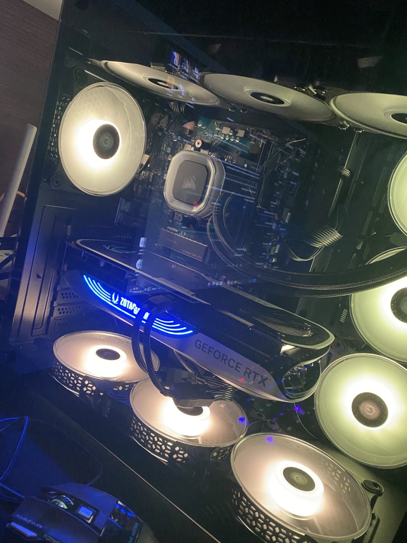

Anakart üzerinden renk değişimi olmuyor. Ben hem üç pin bağlantısını hem de kasadaki led sw bağlantısını bu cihaza yaptım. Kasanın led tuşuyla tüm fanların geçişini böylece sağladım. 4 pin 12v fanları buna bağlamanızı önermiyorum çünkü fan hızını bununla değil anakartın bios'u ile kontrol etmek bence daha mantıklı. Yani fanların 4 pin bağlantıları anakartta kalsın, buna sadece argb 3 pinleri bağlayın bence. Bir de varsa kasanızdaki led sw bağlantısını buna takın, yoksa reset bağlantısını buna takıp reset tuşuyla da geçiş yapabilirsiniz. Tercih sizin.
