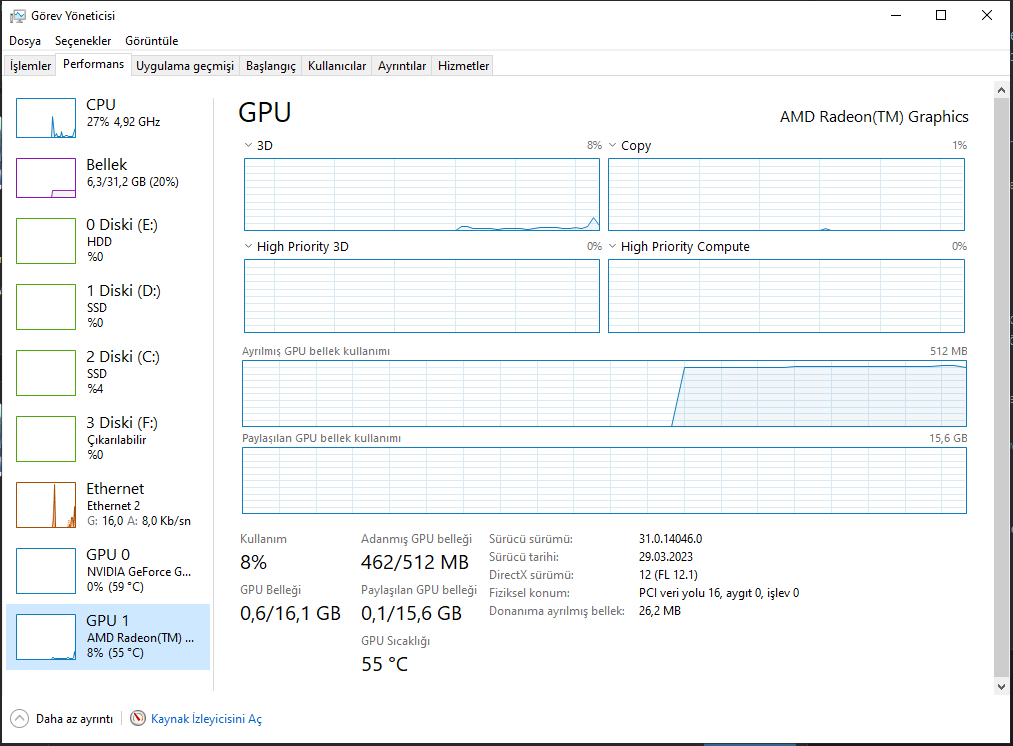

Peki Ryzen 5 7600'ün içindeki entegre ekran kartını kaldırabildin mi dostum? BIOS'tan disabled yapıyorum ama AMD Software Adrenalin sürümünde ve görev yöneticisinde hala aktif görünmekte.

Peki Ryzen 5 7600'ün içindeki entegre ekran kartını kaldırabildin mi dostum? BIOS'tan disabled yapıyorum ama AMD Software Adrenalin sürümünde ve görev yöneticisinde hala aktif görünmekte.Eki Görüntüle 1839486
Aygıt yöneticisinden kapat.
