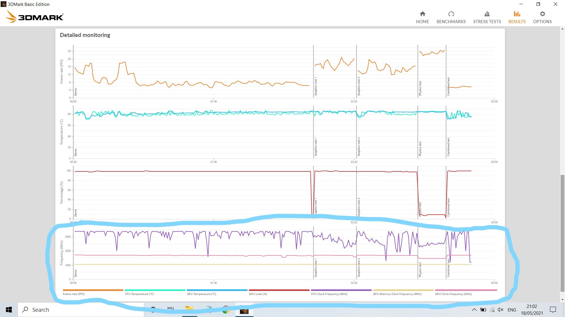

Bu sorun mu değil mi anlamak için 3DMark indirip, Fire Strike veya Time Spy testini yapın. Sonuç sayfasında "Detailed Monitoring" kısmının fotoğrafını çekip atabilirseniz işlemcinin mi, grafik kartının mı throttle altında olduğunu anlayabiliriz.
Çizdiğim kısımda frekansın sürekli düştüğünü görebilirsiniz. Bu throttle anlamına geliyor, eğer throttle olmasa dümdüz sabit olurdu.
Eğer throttle CPU'da ise sıkıntı Throttlestop'la çözülür. GPU'da ise Asus GPU Tweak 2 işe yarar. Çünkü kendi bilgisayarımda da aynı sıkıntıyı yaşamıştım, ekran kartı en fazla 65 derece oluyordu ve inanılmaz yavaşlıyordu. 90 dereceye çektikten sonra oyun makinesine dönüştü adeta (demek istediğim performansı ikiye katlandı).

Bu sorun mu değil mi anlamak için 3DMark indirip, fire Strike veya time spy testini yapın. Sonuç sayfasında "detailed monitöring" kısmının fotoğrafını çekip atabilirseniz işlemcinin mi, grafik kartının mı throttle altında olduğunu anlayabiliriz.
Eki Görüntüle 1123598
Eğer throttle CPU'da ise sıkıntı ThrottleStop'la çözülür. GPU'da ise ASUS GPU Tweak 2 işe yarar. Çünkü kendi bilgisayarımda da aynı sıkıntıyı yaşamıştım, ekran kartı en fazla 65 derece oluyordu ve inanılmaz yavaşlıyordu. 90 dereceye çektikten sonra oyun makinesine dönüştü adeta (demek istediğim performansı ikiye katlandı).

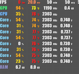

Şimdi FPS monitörden baktım ve sonuçlar böyleydi.
Şimdi baktım oynarken GPU da ki MHz düşünce 200 300 oluyor saniyelik oyunda donuyor sanırım ondan.
Düzeldi limiti 94 yaptım FPS düşmesi olmuyor ancak sanırım çok fazla ısınıyor bir soğutucu lazım gibi.

O zaman throttle olduğu kesinleşti, en azından sorunu çözebildik gibi :)
Şimdi ısıyı düşürmek için Throttlestop > Options > Prochot Offset değerini 5 veya 10 yapın, sonra tekrar oyun performansına bakın. Böylece işlemci 100 dereceye kadar çalışacağına şimdi 90'da kendini tutar, bilgisayar da o kadar ısınmaz. Oyun performansı ciddi oranda düşerse önceki değere geri dönün.
Aynı şeyi Asus GPU Tweak'te de yapın, azar azar limiti düşürün, deneyin.
