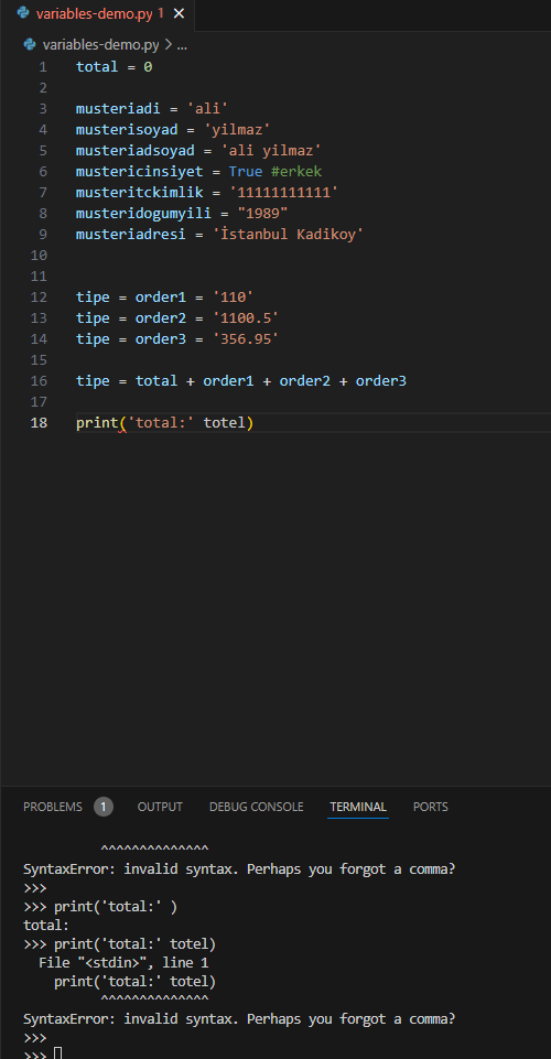

Python Nameerror: Name 'Total' is not defined hatası
Gormedim dogrusun nasıl yapacağımı anlamadım yardımcı olur musunuz?
Hocam attığınız görselde, python.exe'yi çalıştırmışsınız. Bakın şu şekilde.
onun yerine aşağıdaki görsele benzer olmalıydı. Yani .py uzantılı dosyamızı çalıştırmamız lazım.
Bunu yapmak için de,
Kırmızı ile işaretlediğim kısımda Python veya Python Debug Console seçili olmalı, Visual Code'da üst kısımdan da Run -> Start Debugging seçilmeli. Veya F5 ile deneyebilirsiniz.

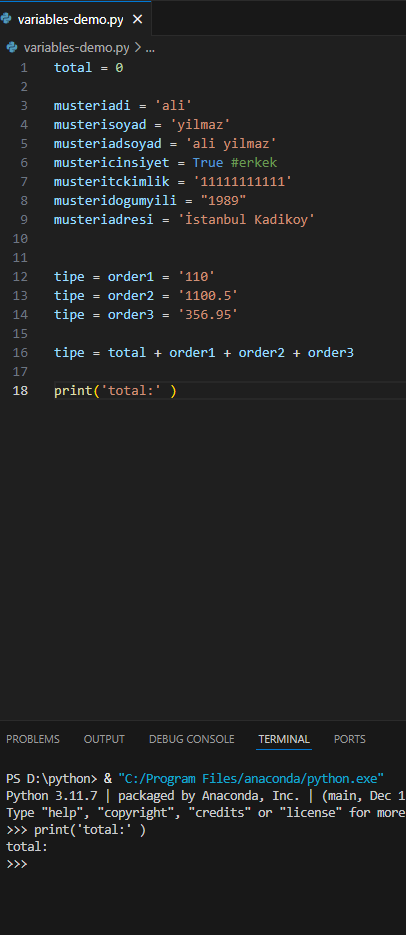

Simdi de bunu dedi.
Ama su sekilde deneyince oluyor. Bir yerde hata yapmıs olabilir miyim?

Simdide bunu dedi
Bir değil bir kaç kez sana Python'i nasil kullanman gerektiğini yazdılar ne yapalım, videolu anlatım mı lazım?
Tuş ile;
Terminal üzerinden;
Hala ısrarla shell işareti görürsem bir sonraki ekran görüntünde, bizi ciddiye almadığını düşünmeye başlayacağım.

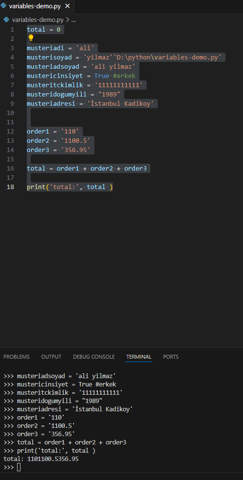

Önceki mesajlarınızdan da yola çıkarak, terminal görüntülerinizden tahmin ettiğim üzere kodu çalıştırmak için son satırdayken Shift + Enter kısayolunu kullanıyorsunuz. Bu kısayolu kullanmayın, kafanızı karıştırdığından dolayı. Ha, bu kısayolu kullanarak çalıştırmanız da mümkün ama önermem, yine de yolunu söyleyeyim: Editördeyken Ctrl + A ile tüm kodu seçin, sonra Shift + Enter yapın.
Yaptığınız asıl hata, konudaki sağlıklı yönergeleri takip etmemek. Mesajları dikkatlice okuyun, kavrayabildiğiniz bir yöntemi uygulamaya çalışın. Yardıma ihtiyaç duyduğunuz takdirde danışın.
arkadasın dedigi gibi yapınca oldu :D
Ama bir sınıtı var toteli Total: 1101100.5356.95 veriyor.

String concat yapıyorsun. Değişkenleri string olarak tuttuğundan oluyor.

Shift + a
Shift + enter.
Daha kolay yolu var mıdır bundan herseferinde secmekle ugrası mıyım?
