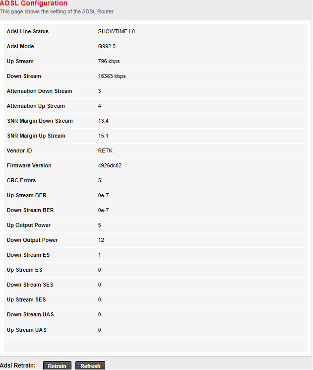

Modem hat değerlerim normal mi? (Modem: Netis DL4312)
İnternet paketim: Türk Telekom, 18Mbps. (Altyapının desteklediği en yüksek hızın bu olduğunu söylediler)
Hız testinde: Kablolu bağlantı, modemde başka bağlı cihaz yok.
Ayrıntılı hat değerleri fotoğrafı:

Selam. Bu modemin hat değerlerinden pek anlayamadım, fakat 16MPS internet tanımlı gibi gözüküyor. Bölgenizde VDSL alt yapısı varsa ve alt yapı kaliteli ise daha yüksek hızlara çıkabilir ve daha verimli bir internet erişiminden faydalanabilirsiniz. Kullandığınız modem VDSL profilini desteklemiyor. Eğer bölgenizde VDSL alt yapısı varsa geçiş yapabilirsiniz fakat modemi de değiştirmeniz gerekiyor.

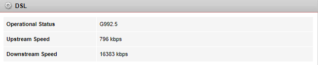

@Techmo Belki Türkçe çevirisinde yanlışlık olmuştur, İngilizcesini de atayım:
Diagnostic ADSL yazısı bulunan resimdeki değerlere göre yorum yapacak olursam, hattınız 24MBPS'e kadar destekliyor. Fakat SNR margin değerleri çok düşük, hattınızda zaman zaman kopmalar olabilir. Telekom'u aradığınızda bölgenizde VDSL olup olmadığını sordunuz mu?

SNR margin düşüklüğü alt yapı ile alakalı da olabilir iç tesisat ile alakalı da olabilir. Eğer bina içi tesisatınızdaki kabloda çok fazla ek varsa veya kablolar çok eski ise sağlıklı bir verim alınamayabilir. Alt yapı ile alakalı bir durum varsa ona teknik ekip bakması gerekiyor.
