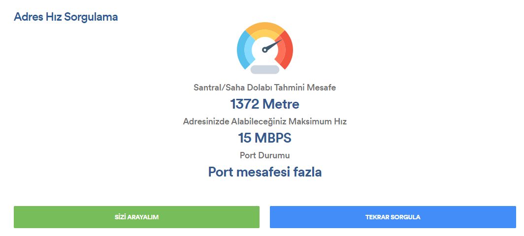

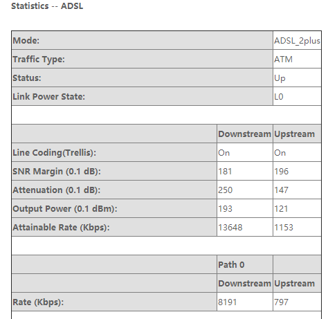

NetSpeed üzerinden altyapı sorguladığımda 15 Mbps hız gösteriyor, hat değerlerim de bunlar. Bu değerler ile ne kadara kadar hız alabilirim? Kutu ile mesafem 150 metre.

Hocam ben şu an 91 Mbps'e kadar alabiliyorum değerlerim iyi ama sitede böyle çıktı değerler dogru degil gibi TurkNet'in altyapı sorgulamasından sorgulatır mısın bir de.

Hocam bu verilere göre santrale yaklasi 1, 5 km mesafe var. Alacağınız hız belirtilmiş 15 Mbps. Siz hangi yere 150 metre mesafedesiniz?
Bir de buradan sorgulayın.

Mecbur Adsl kulandığım için eski tip saha dolabına mesafem 150 metre o dolaptanda zaten direk santrale bağlı Türknet ve Milenicom daki sorgulamalarım

Mecbur ADSL kulandığım için eski tip saha dolabına mesafem 150 metre o dolaptan da zaten direk santrale bağlı TürkNet ve milenicomdaki sorgulamalarım.
Hocam santral mesafesi önemli. 15 Mbps alabirsiniz.
