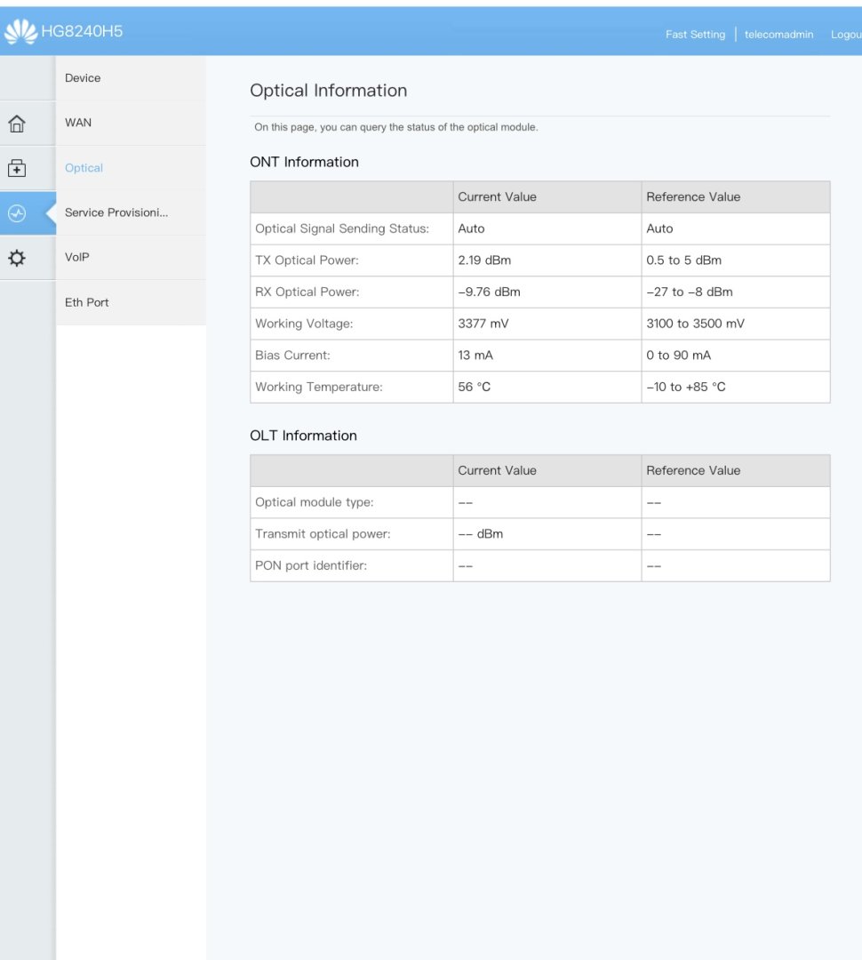

Hız düşüşü yaşamıyorum sabit. Ayrıca sadece bana değil 3 blok var toplamda 4 Core aktif. Hepside -8, -9 civarı hatta göstermiştim benim blokta 2 Core var birisi bölünüyor birisi bölünmeden doğrudan bana geliyor.
Bu daireye ulaşan hali. 2-3 yerde ek alıyor daire içinde bayağı geziyor masama kadar geliyor ona rağmen ki değer -9.70 civarı. Büyük ihtimalle kasetten ölçsem -8 diyecekti.
