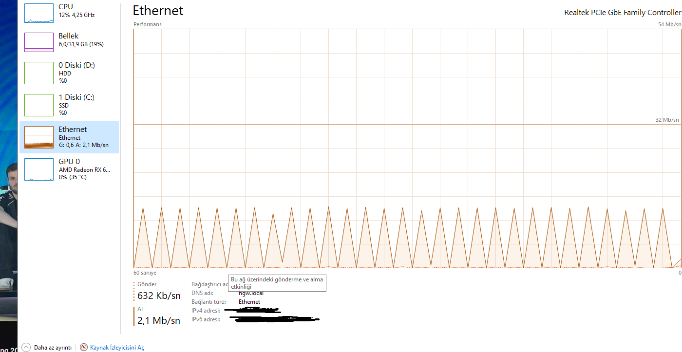

Merhaba.
TurkNet'ten Netspeed sağlayıcısına geçtim geçmez olsaydım. Sürekli dalgalanan bir ping sorunum var ve sizlerden fikir öneri istiyorum.
TurkNet kullanırken 50-55 ping alıyordum CS2 oyununda. Fakat Netspeed'e geçtikten sonra 80-90 alıyorum ve berbat ötesi.
Aldığım hız down 110 Mbps up 22 Mbps fakat hattımda gecikme dalgalanmaları mevcut bunun önüne nasıl geçebiliriz? TurkNet'te de bu sorun vardı pingim düşüktü fakat paket kaybı oluyordu. CAT6 kablo aldım yine olmadı.
Şu an Twitch'de video izliyorum ve ağ kaynağına bakıyorum ekran görüntüsünde göreceğiniz üzere.
Gönder: 20/50 Kb/sn
Al: 10 Mb/sn oluyor 2 mb/sn oluyor değişken normal mi bu?
Speedtest sonucum https://www.speedtest.net/result/17514498694
Bufferbloat sonucum Bufferbloat and Internet Speed Test - Waveform
Statik IP alsam sorun çözülür mü acaba? Aklıma başka bir şey gelmiyor gerçekten canım çok sıkkın.

Merhaba.
Gönder: 20/50 Kb/sn
Speedtest sonucum Speedtest by Ookla - The Global Broadband Speed Test
Hocam statik IP alıp deneyebilirsiniz.
@eren28tr Evet talep oluşturdum ücretsiz sağlayacağız dediler ama sanırım bir kaç günlükdür?
@GTX660M Hocam modem/gpon türk telekom ekibi getirdi taktı zaten 3 ay oldu buralara sıfır fiber alt yapı getirdiler. Tesisat derken? Evin içine çektikleri kabloya çok dikkat ettik yani ezilme vs yok ama binanın girişinde fiber kutudan dairelere çıkan kablolar da mı sorun olabilir acaba?
Fibere geçmeden önce ping sorunu var mıydı? Tam olarak ne zaman oluyor bu ping saat farkediyor mu?
