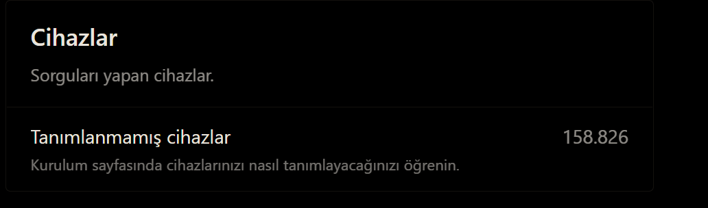

Yurtta cisco kullanıyorlar birde mevcut telefon internetimi kullanıyorum. Yurt interneti yavaş olduğu için çok etki eder mi diye karar veremedim kurup kurmamak konusunda. Kendi internetimi ise kotadan engelleme yaptığı için fazla yemez diye düşünüyorum.
NextDNS'de 300.000 sorgudan sonra özelleştirmeler devre dışı kalıp default ayarlarla engellemeye devam ediyordu. Fakat bu ay sıkıntı yaşıyorum, 360 bin sorgu olmuş, 2 gündür yeni sorgu filtrelememiş, son sorgu 18 Mart. Aslında sorgu sayısı artıyor ama günlüklerde gözükmüyor.

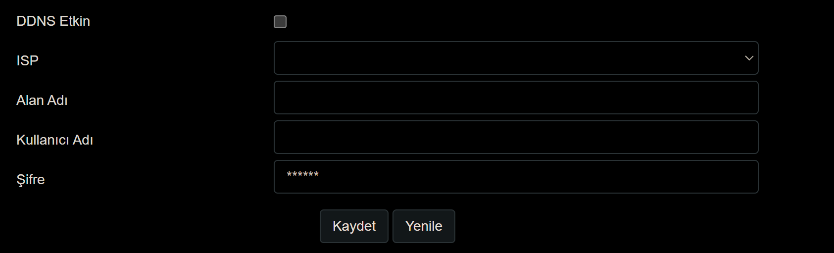

IP Bağlı onda bir sıkıntı yok, DDNS otomatik güncellemeye devam ediyor. (Modeme ayarladım.)
Bu sıkıntıyı tek ben mi yaşıyorum? Biraz araştırdım fakat başka kimse yaşamamış sanırım, 300 bin sorgudan sonrası ücretli olmuş olsa illa ki bununla ilgili bir şeyler görürdüm sanıyorum.
Ay başı geldiğinde Türkiye saati ile tam 3:00'da sorguları filtrelemeye devam etti. Yani 300 bin sorgudan sonra artık ayarları kapatmak yerine direkt engellemeyi devre dışı bırakıyor (Neden herkeste olmadığıysa merak konusu). Yıllık üyelik alacaktım ama vazgeçtim, sadece Mi Box'a kurulum yaptım. Mi Box'a Gizli DNS ile nasıl kurulum yapılacağını merak edenler yeni açtığım rehbere göz atabilir.
