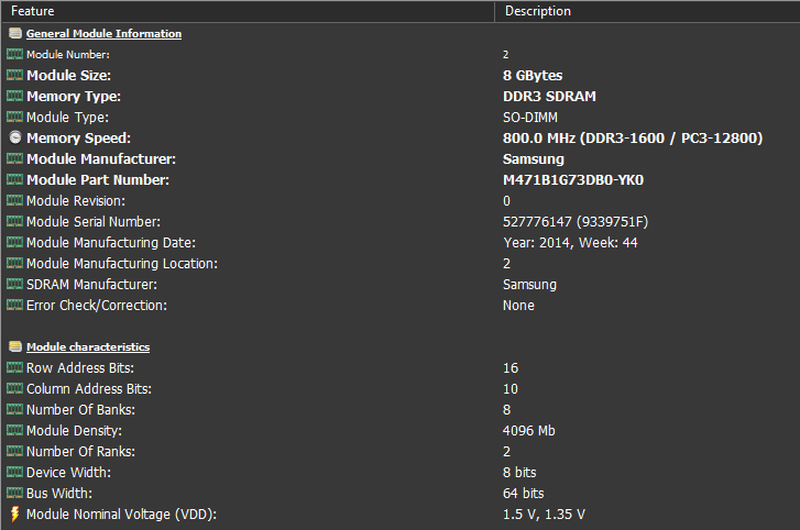

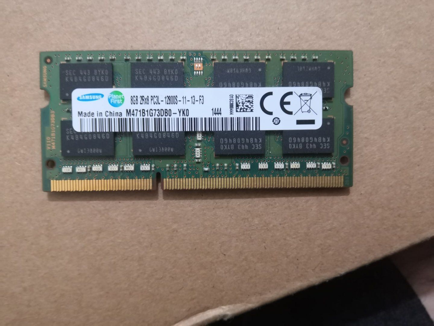

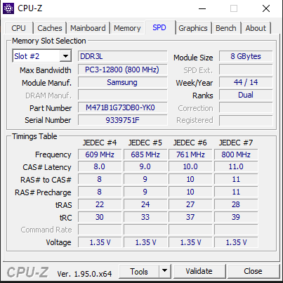

RAM: Alacağım RAM DDR3'mü yoksa DDR3L'mi olmalı onu çözemedim.
Kullanmakta olduğum RAM ve bilgileri:

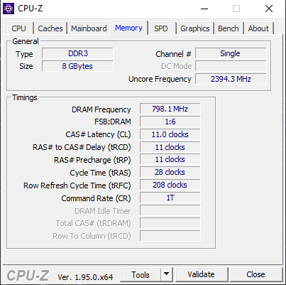

Ayrıyeten cmd ve görev yönetici üzerinden kullanmakta olduğum RAM 1600 MHz gözüküyor.
Fakat CPU-Z ve HWiNFO üzerinde 800 MHz gibi değer var. Sanırsam 1600 MHz olması lazım, değil mi?

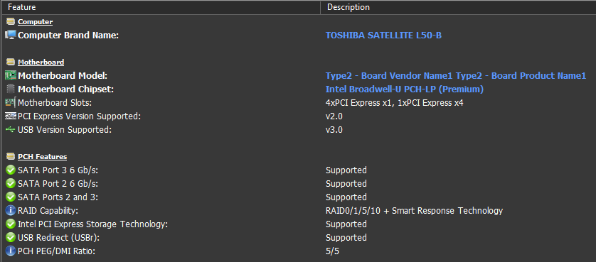

SSD: HWiNFO üzerinde SATA3 destekliyor gözüküyor sanırsam. Bu konuda da emin olamadım.

RAM konusunda pek bilgim yok bu yüzden SSD konusunda yardımcı olacağım.
HDD'yi çıkarıp DVD yerinden caddy adlı parça ile bağlamalısın. Boşa çıkan HDD yerine 2.5" SATA SSD satın almalısın.
DVD yerinin ölçüsü önemli. 9.5mm için bu ürünü, 12.7mm için bu ürünü satın almalısın.
SSD için önerim:
Seçeneklerden ihtiyacın olan kapasiteyi seçip fiyatını görebilirsin.
Hocam, DDR3L almanız gerekiyor. 1,35V olan. Caddy için kesin bir şey söyleyemem. 9,5 veya 12,7 olabilir. Bilen arkadaşlar yardımcı olabilir.
SSD konusunda ben yardımcı olabilirim. Öncelikle evet, HDD'yi DVD-ROM kısmına takmak için öyle bir aparata ihtiyacınız var. Laptop DVD-ROM'unu ölçüp ona göre alın. SSD'yi HDD'nin olduğu yuvaya takmalısınız tam performansı almak için. Bütçeniz ne kadar bir SSD için?
Neden DDR3L almam gerekiyor? Bilmediğimden soruyorum. Jayce adlı kullanıcı benim hali hazırda kullandığım ürünü önerdi. Onu alırsam sorun mu yaşarım?

Hocam, mevcut RAM 1,35V. DDR3L 1,35V demektir. Uyumlu olması için alın.
