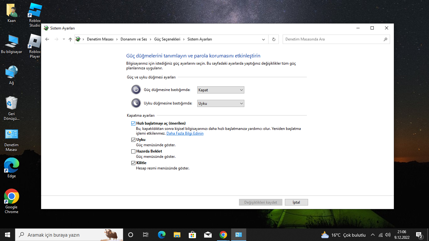

Ben de çok yaşadım bunu yaparsan düzelecektir.
Hızlı başlatmayı açı kapatacaksın.

Deneyebilirsiniz.
Düzeldi mi?
Hocam şu an dosyları vs yedekliyorum temiz kurulum yapacağım Windows 11 biraz da test ettikten sonra mutlaka bilgi vereceğim yardımınız için teşekkürler.
Deneyebilirsiniz.
Düzeldi mi?
Hocam şu an kurdum yarım saattir test ediyorum 3-4 defa tamamen fişten çektim açtım sorun ortadan kalktı gibi o kadar uğraştım sorunun ne olduğunu bulamamıştım yardımlarınız için çok teşekkür ediyorum.
