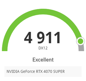

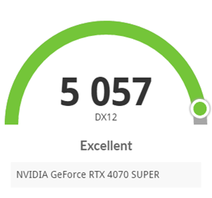

Bildiğiniz üzere NVIDIA Denetim Masası'ndaki bazı performans ayarlarının etkisi yıllardır konuşulur. "Texture Filtering = High Performance" yapmak veya "Trilineer Optimizasyon = Açık" yapmak gibi. Ben de çokça başlık gördüğümden dolayı (ve kendim de öğrenmek istediğim için) bu ayarlamaları tek tek elimden geldiğince test etmek istedim. Bu karşılaştırmaları yapmak istememin sebebi çokça kişinin sırf 1-2 FPS artış için kaliteden mahrum kaldıklarını gördüm ve açıkçası bunun ne kadar mantıklı olup olmadığını sizlere göstermek istedim. Ek olarak konunun sonunda kendi tecrübelerime göre öneriler de yapacağım.
- Testleri gerçekleştirirken odanın ve bileşenlerin aynı sıcaklıkta olmalarına, arkaplanda hiçbir işlemin olmadığına özenle dikkat ettim. Ek olarak her ayar değişikliği için 3 defa test gerçekleştirdim ve en ortalama olan değeri referans aldım. Umarım bu rehber sonrasında artık bu konu biraz da olsa aramızda açıklığa kavuşur.
Not: Bu sonuçlar sistemden sisteme değişiklik gösterebilir fakat aşağı yukarı bu aralıklarda farklar alınacaktır, şimdiden ilginiz için teşekkür ederim.
• Texture Filtering: Quality — Doku Süzme: Kalite
İlk olarak en çok tavsiye edilen ayar olan "Doku Süzme: Kalite" ile başlamak istedim, başlıklarda gördüğüm kadarıyla çoğu kişi performans için sadece "Maksimum Performans" seçeneğini, geri kalan çoğunluk ise "Performans" seçeneğini önermiş. Test sonuçları ise şu şekilde;

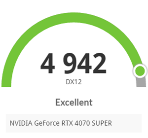

1 • Maksimum Performans
En yüksek performansı verenin "Maksimum Performans" seçeneği olması tabii ki beklenmedik bir şey değil.

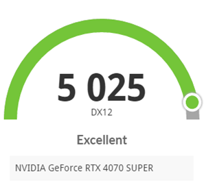

2 • Performans
Beni en çok şaşırtan bu oldu, "Performans" seçeneği ne kadar şans tanırsam tanıyayım (3 test gerçekleştirdikten sonra belki bir sorun vardır diyerek sistemi yeniden başlatıp tekrar denedim fakat sonuç değişmedi.) böyle kötü bir performans gösterdi.

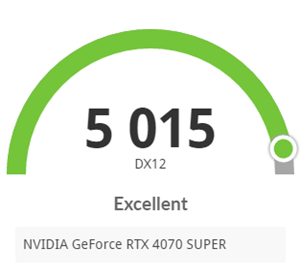

3 • Kalite
Eminim ki çoğu kişi "Kalite" seçeneğinin bu kadar performans sağlayacağını beklemezdi.

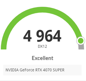

4 • Maksimum Kalite
Performans beklediğimden fazla düştü ve görsel olarak gözle görülür neredeyse hiçbir fark yaratmadığı için kesinlikle gereksiz gördüğümü söyleyebilirim.

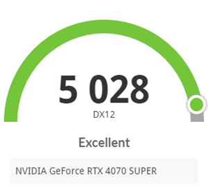

• Power Management Mode — Güç Yönetimi Modu
Gelelim hangi NVIDIA Denetim Masası rehberine bakarsam bakayım herkesin özellikle yaptırdığı ayarlamaya, kime sorsanız herkes en iyi performans için "Maksimum Performans" ayarlanması gerektiğini söylerler, bakalım öyle mi?
1 • Normal
2 • Maksimum Performans
Gördüğünüz üzere aralarında fark yok denecek kadar az. Yani boşu boşuna ekran kartınızı masaüstündeyken bile yormanıza gerek yok, bırakın nefes alsın.

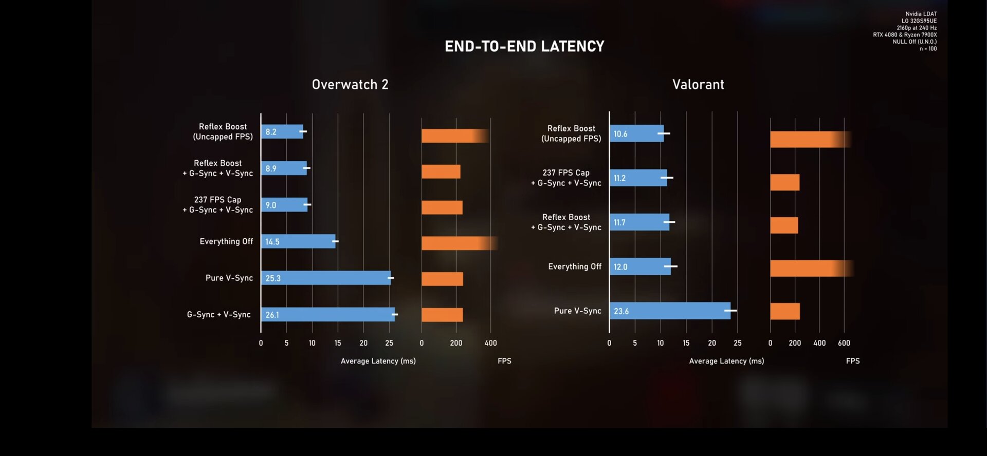

• Tamamen kendi tecrübelerimden edindiğim bilgilerle Eğer oyunlarda mikro takılmalar, 1%FPS düşüşleri yaşıyorsanız "Düşük Gecikme Oranı Modu" seçeneğini "Kapalı" yapınız. Özellikle reflex desteği olmayan oyunlarda uzun süreli oturumlarda takılmalara neden olduğunu gördüm. Sadece reflex özelliğini kullanacağınız oyunlarda NVIDIA Denetim Masası'ndan uygulamaya özel olarak aktif etmenizi öneririm.
