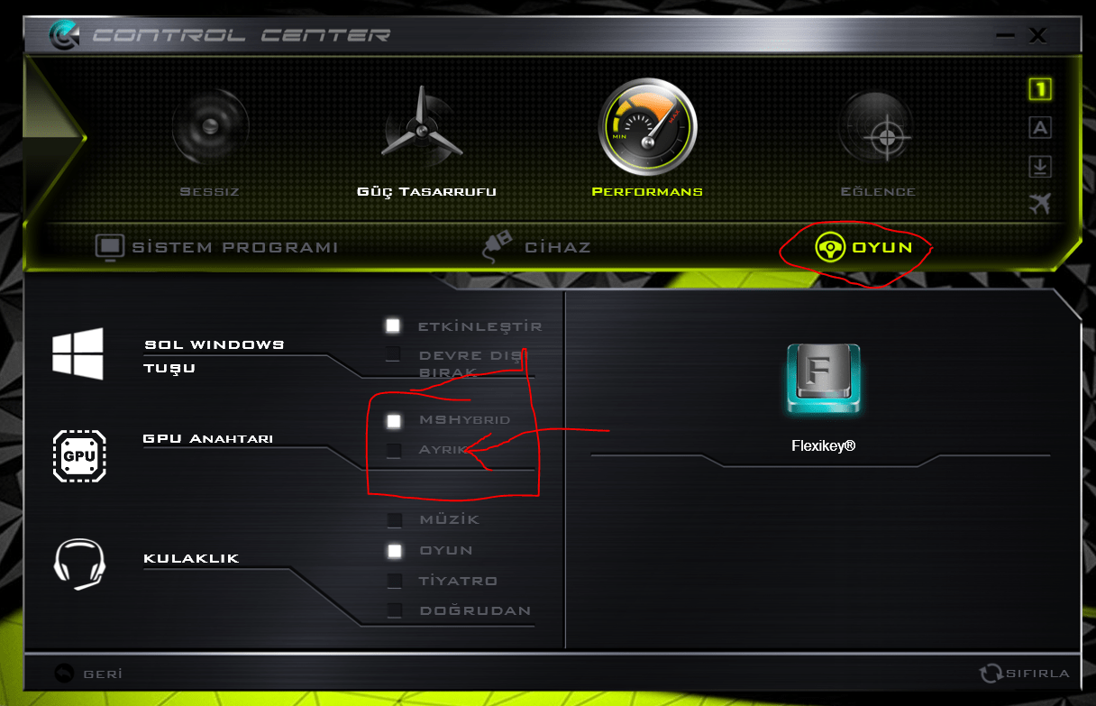

Aynısı bende de vardi ve çözdüm. Ben dsr modunu açmak için giriyordum 3d ayarlarına ama dsr seçeneği yoktu ve eksik gözüküyordu. Recep abinin dediği gibi intel üstleniyor ayarları ve yapamiyorsun. monster pc'm var onun kontrol centerindan hibrit modu kapattim yeniden başlattı sadece nvdia gpu ile calisti ve 3d ayarlarında dsr seçeneği ve diğer ekran ayarlarında gözüktü.
Kardeşim aynı sorun bendede var nasıl yaptığını banada söylermisin benim pc de monster
Monster control center'a giriyorsun oyun bölümünden GPU anahtarı var onun seçeneği MSHybrıd seçilidir.(yani intel + nvdia ortak kullanıyor) onu ayrık seçeneğini seçiyorsun. Yeniden başlatıımıı die sorcak başlat de pc açılınca sürekli olarak gpu kullanır intel iptal eder sonra nvdia denetim masasına girersin ordan 3d veya ekran ayarları çözünürlük DSR vs diğer ayarlarıda ordan yapıyorsun aktif hale geliyor kardeşim. Contorl center yüklü değilse yükle.
Monster control center'a giriyorsun oyun bölümünden GPU anahtarı var onun seçeneği MSHybrıd seçilidir.(yani intel + nvdia ortak kullanıyor) onu ayrık seçeneğini seçiyorsun. Yeniden başlatıımıı die sorcak başlat de pc açılınca sürekli olarak gpu kullanır intel iptal eder sonra nvdia denetim masasına girersin ordan 3d veya ekran ayarları çözünürlük DSR vs diğer ayarlarıda ordan yapıyorsun aktif hale geliyor kardeşim. Contorl center yüklü değilse yükle. Eki Görüntüle 201502
Kardeşim saolasın uzun bir aradan sonra siteye girince gördüm verdiğin cevabı teşekkür ederim
