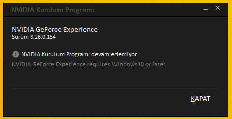

GeForce Experience'yi kaldırıp tekrar kurunca bunu diyor.

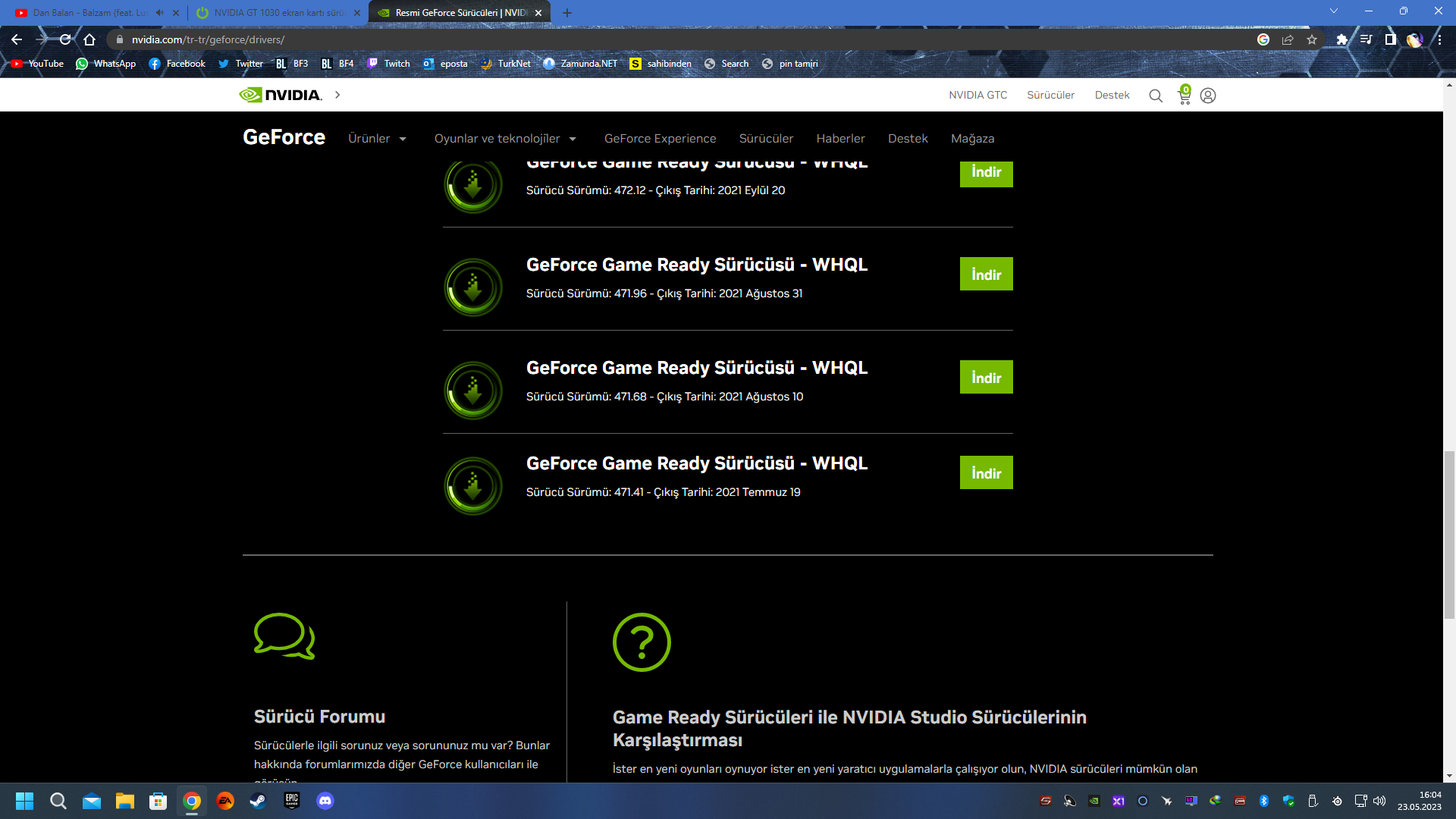

471.41 düzgün çalışıyordu.
Eki Görüntüle 1790142
Geforce Experience'yi tekrar kaldırıp 474.11 sürümünü yani bir önceki sürümü indirip kurdum düzeldi. Demek ki yeni günceleme bu işletim sistemini desteklemiyor yada farklı bir sorun var. İlgilendiğin için çok teşekkür ederim çok saol.
