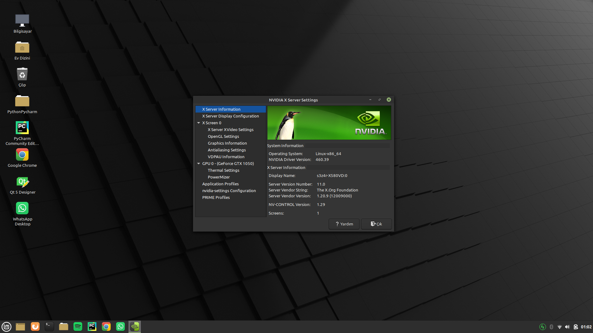

Durum bu nasıl düzeltebilirim?

Aynı, NVIDIA X server setting aynı şekilde kalıyor.
Güç tüketimi için tekrar UHD 630 geçmem için ne yapmalıyım?
Teşekkür ederim sorun çözüldü:)
