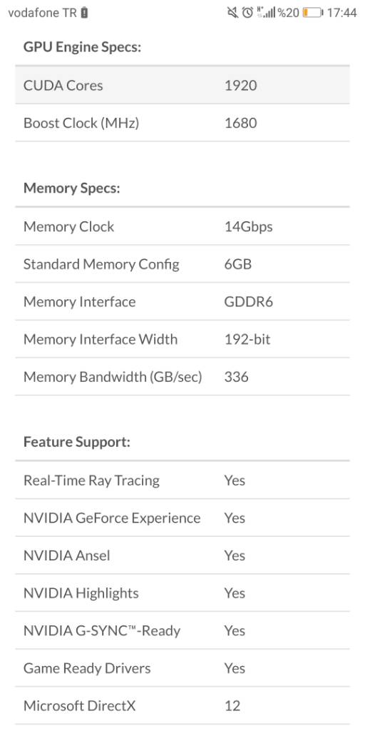

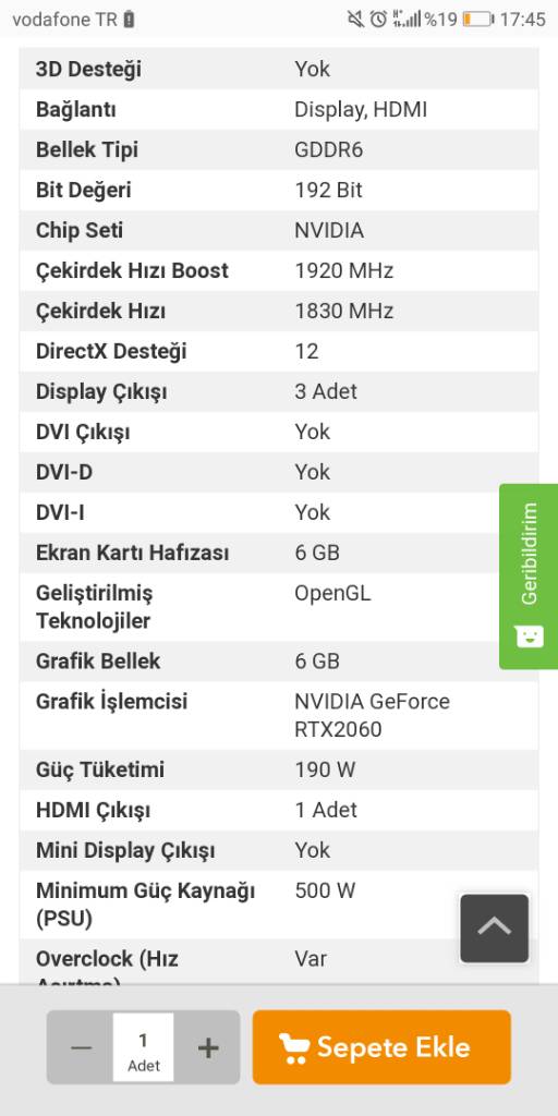

Öncelikle herkese merhaba. Ben RTX 2060 almayı düşünüyorum fakat kafamda bazı sorular var.
1- O.C model tercih edilmeli mi edilirse neden?
2- O.C'siz bir modeli O.C'li bir modelin frekans hızlarına çıkarabilir miyiz?
Bunları soruyor olmamın sebebi ınno3d RTX 2060 modelinin Boost Clock hızının 1630 MHz , RTX 2060 GAMING Z modelinin ise 1850 MHz olması aralarında neredeyse 500tl fark var. Aradaki farkı ödemeye değer mi? Yoksa iki karttan da birebir aynı performansı alabilir miyim?
