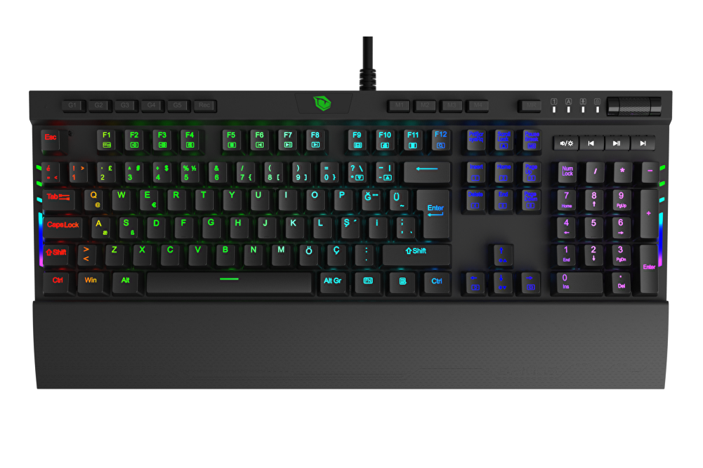

Monster Pusat K3 Pro sahibiyim. Aldıktan birkaç ay sonra F tuşu bazen yazıyor bazen yazmıyordu. Detaylı temizlikten sonra düzeldi. Şimdi de W tuşu 1 basıyor 5 basmıyor. Üfleyince hiç basmamazlık yapmıyor ancak 5 10 dk içinde sorun tekrar çıkıyor. Dün kasasını açıp iyice temizledim saç kurutma makinesi, süpürge falan kullandım ama bir türlü kalıcı olarak düzelmedi. En fazla 5 10 dk kullanımda basmamaya başlıyor. İnternette araştırırken kolonya dökenler olmuş. 2 kez 2 damla kolonya damlatıp 3 5 kez tuşa bastım. Ve hemen ardından saç kurutma tutup sıvıyı bir an önce çıkarmaya çalıştım. 10 15 dakikadır normal ancak arada yine tekleyecektir.

Son bir soru daha sorayım. aşağıdaki fotoğrafta sağ üstte gözüken ses açma kapatma tekerinin olduğu yerden alt kasayı sökemedim. Sadece o tekerin sağı aşağı inmedi. Alt kapağı biraz çevirip alt kısmını o şekilde temizleyebildim. Bu klavyeyi nasıl tam sökebilirim.
Eki Görüntüle 1198433
Outemu anahtarlar yerine sadece Outemu anahtarlar takılabiliyor bildiğim kadarıyla. Pinleri diğer MX klonlarından daha ince. Gateron da takamazsınız demek oluyor bu.
Yurtdışından almak isterseniz burada envaiçeşit anahtar var. Çok da ucuzlar, K3 Pro'da kullanılanlar dust-proof olanları diye hatırlıyorum.
Klavyeyi nasıl sökersiniz gerçekten bilmiyorum.
