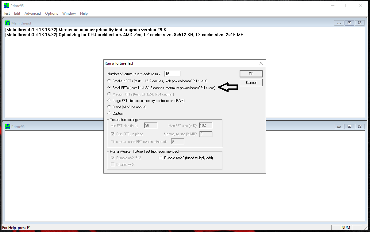

@KüçükKaktüs Tekrar soruyorum, Prime95 Small FFT testini yaptığına emin misin? Sıcaklık çok düşük görünüyor. Blend veya farklı bir seçenek olmadığına emin misin? Alttaki gibi olmalı:
Eki Görüntüle 449400
Eğer bu şekilde 72 dereceyi geçmediyse çok iyi gerçekten. Test esnasında ne kadar güç tükettiğini de paylaşabilirsen sevinirim.
Evet 2.seçenek işaretliydi doğruymuş
Sıvı soğutma var ondan olabilir mi?
