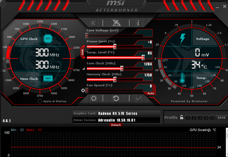

Overclock işlerinden pek anlamam ben. MSI Afterburner değerlerini buraya bırakıyorum; Overclock var mı ekran kartımda ya da yok mu, varsa eğer değerler nasıl? Zararı var mı, varsa kaç yapmalıyım ayarları? Anlayan/bilgisi olan varsa yardımcı olursa sevinirim.

Eki Görüntüle 455276

Hazır sistem aldım dostum. Sistemimin ayarları bu şekilde otomatik geldi. Ben hiç bir şekilde OC falan yapmadım. Ondan soruyorum zaten; OC var mı, varsa zararlı mı değerler ? :)

Bilgi için teşekkür ederim dostum. Lakin önce bi OC var mı yok mu ekran kartımda, onu söylesen keşke :) Zararlı değer var mı?

Kartın stok değerleri
GPU Clock 1244 MHz
Memory Clock 1750 MHz
yani GPU değeri yüzde 3 arttırılmıştır.

OC için gerekli soğutma sisteminin olması doğrudur, haklısınız. "Hayır değildir" dediğiniz; Ekran kartımın OC olmadığı anlamına geliyor dimi hocam.

Bir zararı var mı peki ?
OC düzgünce yapıldığında zarardan çok fayda getirir. En önemlisi, performans artışı sağlar. Tabii, uzun vadede donanımların ömrünün kısalmasına da neden olabilir.
Bilinçsiz yapılan OC ise sistemi pert edebilir.
Onun dışında değerler normal gibi görünüyor. Sadece Core Clock değeri %3 fazla görünüyor, onun da bir zarar getireceğini zannetmiyorum.

Teşekkür ederim hocam. Zararı olmaz diyorsanız öyledir eminim tabii ki. Lakin yinede bunu düşürmemi öneriyor musunuz ?
