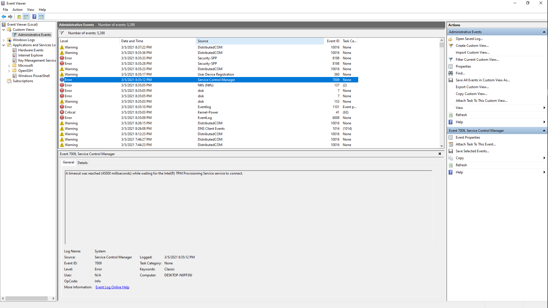

Sorun donanımsal bir sorun.
Sorun sıralaması:
  • PSU da sorun olabilir.
  • Ekran kartın da sorun olabilir.
  • Disk NTFS bölümünde sorun olmuş SSD diskinizde de sorun olabilir.

Sorunu HDD'yi değiştirerek çözdüm. Sağ ol. @300319
