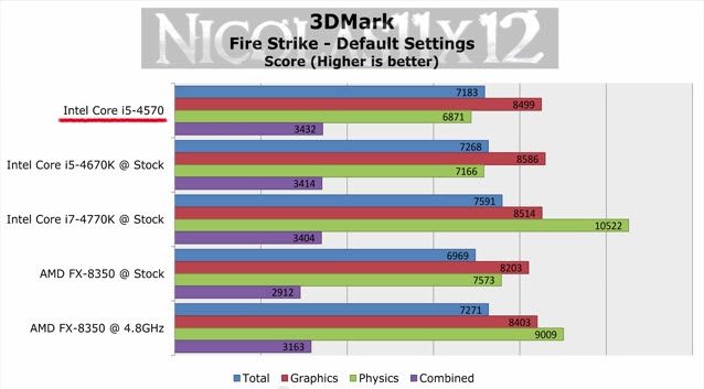

O zaman şöyle bir grafikler konuşsun. Şimdi bu grafikleri gösteriyorum fakat şu kıstasları ele alalım. AMD maksimum 4,2GHz hızda çalışıyor Intel ı5-4570 ise 3,6GHz yani arada 600MHz hız farkı var ve fiyat olarak en az 35TL fark var.
  • Birinci grafikte 3DMark Fire Strake testinde toplamda 4570, 7183Puan- 8350, 6969 Puan ve 4,8GHz'e yükseltilmişi 7271Puan alarak 4570'i azda olsa geçmiş.

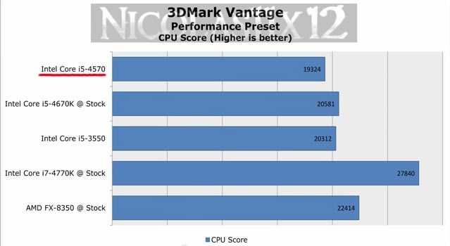

  • İkinci grafik 3DMark Vantage testinde 4570, 19324 skor ve 8350 ise 22414 Skor almış. Burada geçmiş ama arada 600MHz hız farkı var. Bu grafikte 4670K'yı da geçmiş ama onunla da 400MHz hız farkı var, 4670K 4,20GHz'de çalışsa geçecek.
