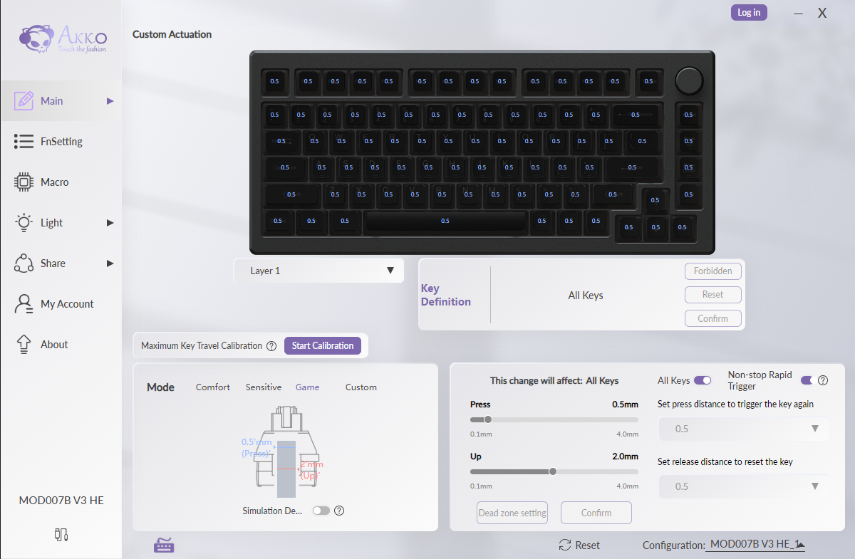

Game modunu seçmiştim böyle yaptı ama normal switch değil herhalde daha da iade de edemeyiz :D Eki Görüntüle 2440947

Hocam bunu görmemiştim, isteseniz ayarlarınızı yapmanıza yardım edebilirim.

Çok sevinirim. Genellikle fps oynuyorum bu arada güncel olarak black ops 6 oynuyorum multi. Bu arada faremde scyrox v6 onda da 4k hz'de kullanıyorum. Forumda bir konusu vardı oradan bakmıştım ayarlarına.

Çok sevinirim. Genellikle FPS oynuyorum bu arada güncel olarak Black Ops 6 oynuyorum multi. Bu arada faremde scyrox V6 onda da 4K Hz'de kullanıyorum. Forumda bir konusu vardı oradan bakmıştım ayarlarına.
2-4 KHz arası sistemi yormaması için gayet yeterli, bence en iyi aralık bu 1KHz'den sonra.
Klavyedeki sadece oyunlar için kullanacağınız tuşlarda non stop Rapid trigger ayarını açmanızı öneririm, onun haricinde hepsini kapatın. Oyunda kullanacağınız tuşlarda üstteki trigger ayarını 0.2mm, alttaki release yazan ayarı ise 0.1mm yapın, bunun haricinde seçtiğiniz tuşlarda press ayarını da 0.2/0.1mmye getirin, ikisi arasında istediğinizi kullanabilirsiniz. Kalan tuşlar için ise dediğim gibi non stop Rapid trigger özelliğini kapatıp press ve up seçeneğini 1mmye getirin, bu ayarlar oyun için aşağı yukarı yapabileceğinizin en iyisi oluyor hocam.
Tüm tuşlarda Rapid trigger açmak çok da sağlıklı olmuyor fakat sadece actuation ayarlayıp mekanik switch gibi de kullanabiliyoruz.
