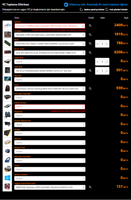

Merhabalar, ofise yeni bir bilgisayar almak istiyoruz ancak hazır kasalara baktığım zaman hiçbiri güven vermiyor. Bende kendim toplayım dedim ancak parça uyumları hakkında çok bir bilgiye sahip değilim. (araştırarak birkaç bilgi buldum ancak yine de emin olamadım) topladığım PC bu şekilde Pc toplama sihirbazı - Bilgisayar toplama sihirbazı - incehesap.com ancak fiyat bir tık yüksek geldi ve eminde değilim parçaların uyumundan. Bu şekilde ki bir PC darboğaz yapmadan problem çıkarmadan çalışır mı acaba? Bir de fiyatı düşürmek adına ne gibi değişiklikler yapılabilir? Şimdiden teşekkür ederim herkese iyi çalışmalar.

Eki Görüntüle 1157029
Kasa Corsair gibi markalar olsun
Hocam RAM'i 16x1 değil, 8x2 yapın.
Teşekkürler hocam.
1x16GB RAM yerine 2x8GB RAM daha iyi olabilir.
Teşekkür ederim.
Bu bütçeye hazır sistem almanız daha mantıklı olacaktır. Aklınıza yatmayan parçayı özelleştirmeyi deneyin, eğer özelleştirme yoksa biraz daha araştırıp başka bir kasa bulunabilir.
Haklısınız ama satış sitelerinin bir çoğunda bırakın anakartın modelini ramlerin hızları bile yazmıyor. Oluşturduğum bu sisteme h510m ana kart koymuştum forumlarda Z serisi bi anakart olması gerektiği yoksa darboğaz yapacağı yazılmış hep örneğin. Hazır sistemlerde bunları bulmak çok zor oluyor istediğim gibi bir tane bulamadım açıkcası.
