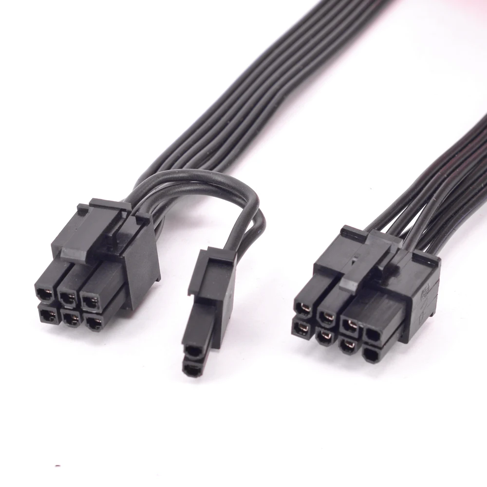

1-GPU'ya 8 pinli bir güç girişi olması lazım bunların 6 tanesi birleşik 2 tanesi ayrı. Bu 2 ayrı olan çok iyi oturtulmamış oluyor bunu bi kontrol edin. Eğer sorun buysa çok şanslısınız.
