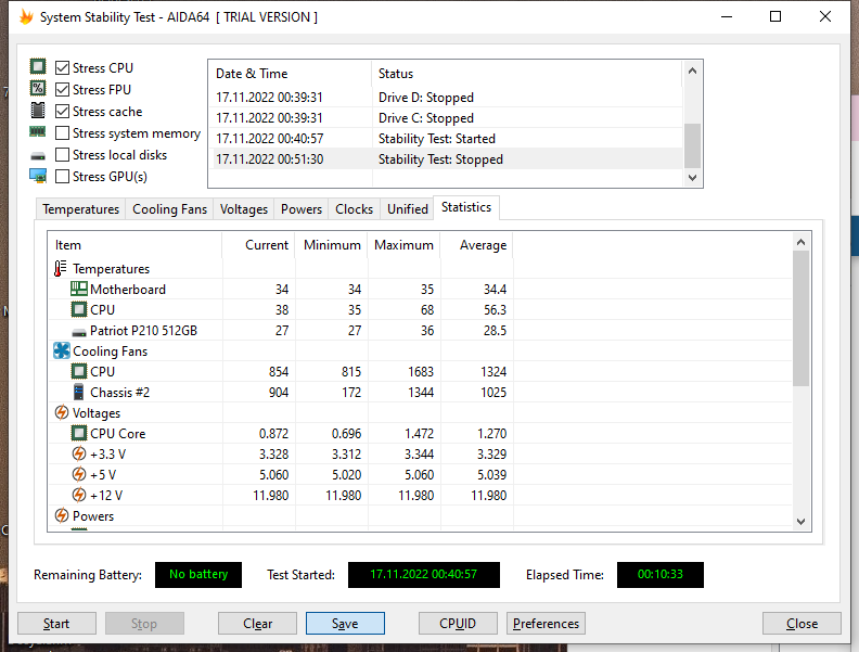

Isı değerlerimi gözlemlediğimde normaldi. Ekran kartı ve işlemci yük altındayken 70-75 dereceyi geçmiyorlardı. Fakat ben yine de işlemciden şüphelendim çünkü zaman zaman boştayken 55-60 dereceyi görüyordu o yüzden gece AIDA 64 ile işlemciyi stres testine soktum. Testin 8.dakikasında bilgisayarım dondu. Fareyi bile hareket ettiremedim. Düzelmeyince kasanın Power tuşuna basılı tutarak bilgisayarı resetlemek zorunda kaldım. Bilgisayar donmadan önce gözlemlediğim işlemci sıcaklık değeri en son 80 derecedeydi.

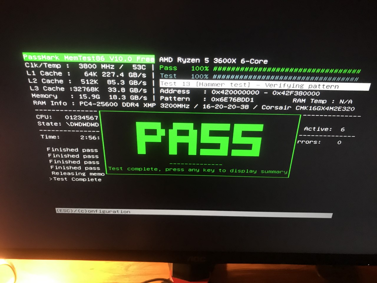

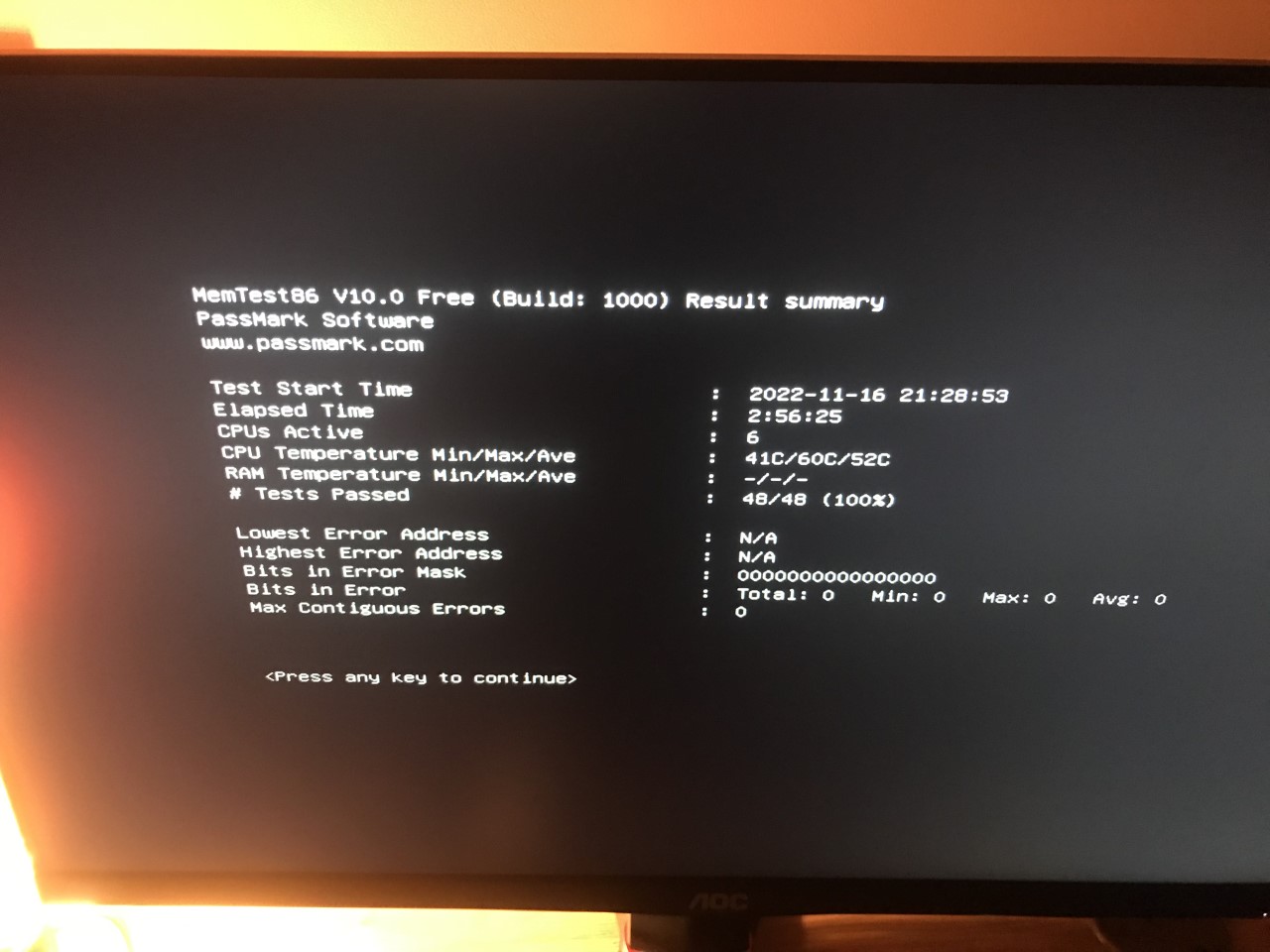

Ancak Memtest86 ile Ramleri test ettim bir sorun çıkmadı. Aiada64'ten yaptığım işlemci testini de paylaşıyorum. Bad Sector taramasını da yaptım. Herhangi bir bad sector bulamadı. Disklerde sağlıklı gözüküyor ama Patriot SSD'den şüpheliyim çünkü çok kaliteli bir ürün değil. Power ve güç kablosu da değiştim. Dolayısıyla aklıma başka çözüm gelmiyor.
