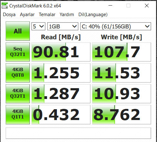

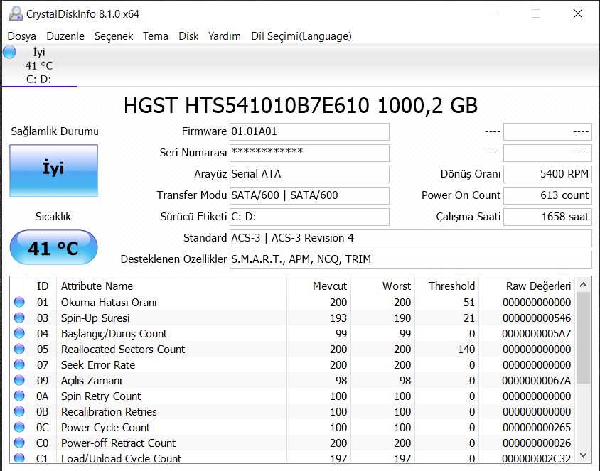

Aşağıda resmini koyduğum HDD hızları sizce PUBG ve Forza Horizon gibi oyunlarda sorun cıkaracak mıdır?

Artık HDD kullanmanızı tavsiye etmiyoruz çünkü harita açma olsun, yükleme ekranı olsun, yazma okuma değerleri olsun çok geri kalıyorlar artık. SSD almanızı şiddetle öneririm, alın bir 240 GB ilerde arttırın. Çok pahalı değiller zaten.
Forza Horizon için ne kadar problem yaratır bilemem ancak, PUBG için çok problem olacağı kesin, PUBG'nin yükleme ekranları halihazırda 7200RPM bir diskte bile çok uzun sürüyorken 5400RPM bir diskte ne kadar uzun sürer siz düşünün. Ben 7200RPM disk kullanırken yükleme ekranı anca uçağa geçtikten sonra bitiyordu, hatta atlama kısmı gelene kadar yükleme devam ediyordu, SSD'ye atınca ise daha oyunda 60 kişi varken açılmaya başladı, PUBG oynuyorsanız SSD'yi şiddetle tavsiye ediyorum zira yükleme ekranları sizi hayattan soğutabilir. Forza Horizon 4'ü 7200RPM disk üzerinde uzun süre oynadım herhangi bir sıkıntı görmedim.

Aynı sorunu arkadaşım da yaşıyor 7200 RPM diskle, hadi benimki bozuk, arkadaşımki de mi bozuk? Oyunun neresi problemli değil ki yükleme ekranı problemli olmasın?
Evet yükleme ekranı uzun sürüyor fakat uçağa binmeden orada oluyorum. Forza da ise harita biraz geç yükleniyor ve bu yüzden fps drop yiyorum.
Yani sürekli harita geç yükleniyor ve yüklenirken oyun kısa bir süreliğine kasıyor.
Kim tavsiye ediyor bunu? Şu anki güncel HDD ler 220 Mb/s hızına yaklaşmış durumda ve oyun için gayet yeterli, üstelik SSD'den daha güvenli ve daha uzun ömürlü.
