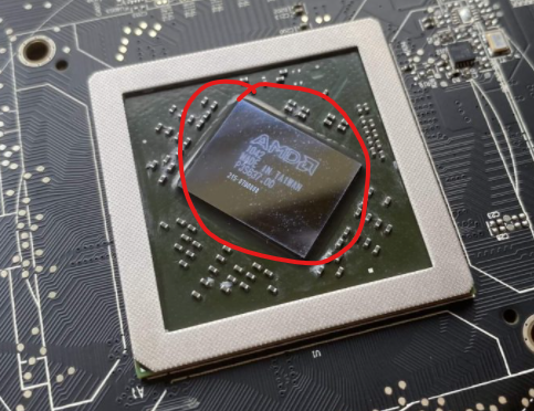

Muhtemelen silikon çipi zedelemiş takarken fazla sıkmıştır , benim de başıma gelmişti ama görüntü bile vermesi ilginç

İşte genelde bu kırılıyor , fan bloğunu takarken bi köşeyi fazla sıkıyorlar unutuyorlar ya da kullancıı kendisi yapıyor iştei
Muhtemelen silikon çipi zedelemiş takarken fazla sıkmıştır, benim de başıma gelmişti ama görüntü bile vermesi ilginç.

Eki Görüntüle 1309162
İşte genelde bu kırılıyor, fan bloğunu takarken bir köşeyi fazla sıkıyorlar unutuyorlar ya da kullancıı kendisi yapıyor iştei.
