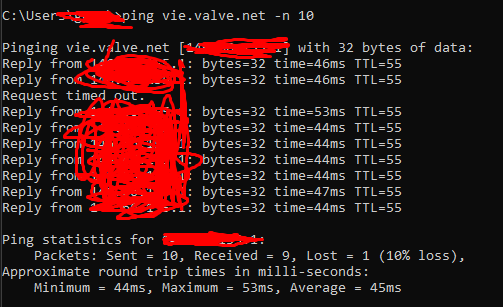

Selam, Valorant oynarken ağ sorunu simgesi hiç gitmiyor. Yakın zamanda odamda masamın yerini değiştirdim ve camdan uzak konuma yerleştirdim. Mobil ağ üzerinden bağlandığım için belki packet loss vardır diye düşünüyorum. Oyunda sıklıkla TP atıyorum, saniyelik oluyor ama çok bariz hissediliyor. Toparlayacak olursam packet loss testi nasıl yapılır ve yaşadığım sorun sizce neden kaynaklanıyor olabilir? Ayrıca masa konumundan kaynaklanmaz demeyin odam çoğu oturma odasından büyüktür :D.
CMD'yi açın.
CMD'ye bu yazıyı kopyalayın.
Ping vie.valve.net -t
Entera tıklayın.
1-2 saat sonra ya da istediğiniz bir zaman sonra CTRL C yapıp durdurun. verileriniz en altta şu şekilde çıkar.
Hocam bu seferde test bitince direkt kendini kapatıyor :( Bu arada sizde neden %10 loss var ilk görselde yoktu.
10 tane attım ya. normalde %5 loss var bende 3000 ping ile test ettim. bir tanesi arada kaynamış. o yüzden daha fazla ping atmalısın ancak öyle adam akıllı bir değer alırsın.
Yönetici olarak çalıştırmayı dener misin? +

Evet hocam yönetici olarak çalıştırınca oluyor. Bi 10 dakikalık test edeyim, çok teşekkürler.
