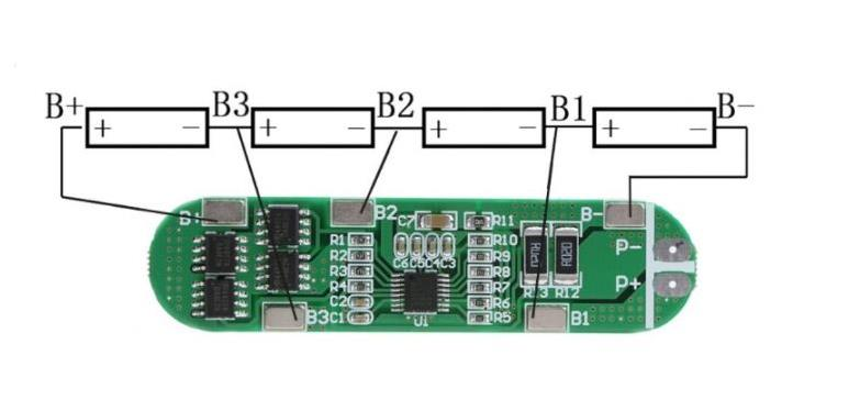

Şurada anlatmış aslında:
Eki Görüntüle 2200852
Link:
4S 12A BMS 14.8V-16.8V 18650 Lityum LiPo Pil Şarj - Hobi Mekatronik
4S 12A BMS 14.8V-16.8V 18650 Lityum LiPo Pil Şarj Koruma Modülüwww.hobimekatronik.com
Paralel olduğuna emin misiniz? Tüm piller aynı yöne mi bakıyor?Bu şemayı bende gördüm fakat benim pillerim paralel bağlı. Bu şemada seri bağlı piller.
evet ---- ve ++++ yönlerindeParalel olduğuna emin misiniz? Tüm piller aynı yöne mi bakıyor?
Dediğinizi 4s bms ile değil 1s bms ile yapmanız gerekir çünkü sizin voltaj aynı sadece kapasite artıyor ve bu bms yüksek akıma dayanmalı ortalama 1.25 amper ile sarj etsen her birini en az 5 ampere dayanmalı ki bu daha fazla olur 2.5 amperden 10 amper üstü dayanabilecek bir bms olmalı. Olmalı derken bu ortalama hızlı bir şarj için söyledim ama diğer türlüde olur mesela ekranlı falan powerbank modülleri satılıyor onlar daha rahat olur direk çıkışlar için usbleri ne kadar kaldığını falan gösteriyor onlar ortalama 2 amper falan destekliyor. 10000 mah da teorik olarak 2 a ile 5 saatte falan fullenir ama sıcaklık verimlilik vs. derken ortalama 6 7 saat i bulur bu sorun olmazsa onları kullanabilirsin bence.Bir powerbank devresi deniyorum fakat tek sorun BMS bağlayamıyorum bir türlü.
Gorselde olan devreleri nasıl bağlarım?
Powerbank Devresi bende var lcd ekranlı zaten onun için koruma devresi arıyordum.Dediğinizi 4s bms ile değil 1s bms ile yapmanız gerekir çünkü sizin voltaj aynı sadece kapasite artıyor ve bu bms yüksek akıma dayanmalı ortalama 1.25 amper ile sarj etsen her birini en az 5 ampere dayanmalı ki bu daha fazla olur 2.5 amperden 10 amper üstü dayanabilecek bir bms olmalı. Olmalı derken bu ortalama hızlı bir şarj için söyledim ama diğer türlüde olur mesela ekranlı falan powerbank modülleri satılıyor onlar daha rahat olur direk çıkışlar için usbleri ne kadar kaldığını falan gösteriyor onlar ortalama 2 amper falan destekliyor. 10000 mah da teorik olarak 2 a ile 5 saatte falan fullenir ama sıcaklık verimlilik vs. derken ortalama 6 7 saat i bulur bu sorun olmazsa onları kullanabilirsin bence.
Sormayı unutmusum önceki mesajda, bende powerbank devresi var bunun üstünde bms koruması varmıdır?Dediğinizi 4s bms ile değil 1s bms ile yapmanız gerekir çünkü sizin voltaj aynı sadece kapasite artıyor ve bu bms yüksek akıma dayanmalı ortalama 1.25 amper ile sarj etsen her birini en az 5 ampere dayanmalı ki bu daha fazla olur 2.5 amperden 10 amper üstü dayanabilecek bir bms olmalı. Olmalı derken bu ortalama hızlı bir şarj için söyledim ama diğer türlüde olur mesela ekranlı falan powerbank modülleri satılıyor onlar daha rahat olur direk çıkışlar için usbleri ne kadar kaldığını falan gösteriyor onlar ortalama 2 amper falan destekliyor. 10000 mah da teorik olarak 2 a ile 5 saatte falan fullenir ama sıcaklık verimlilik vs. derken ortalama 6 7 saat i bulur bu sorun olmazsa onları kullanabilirsin bence.
Aynen onlar zaten sarj devresi oluyor ayrıca gerek yok dediğim gibi yukardaki 4s i kullanamazsin zaten o seri baglanti için powerbank devresi modeli ne sendeki?Powerbank Devresi bende var lcd ekranlı zaten onun için koruma devresi arıyordum.
