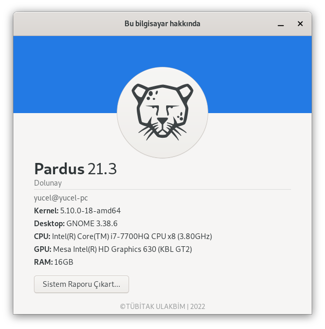

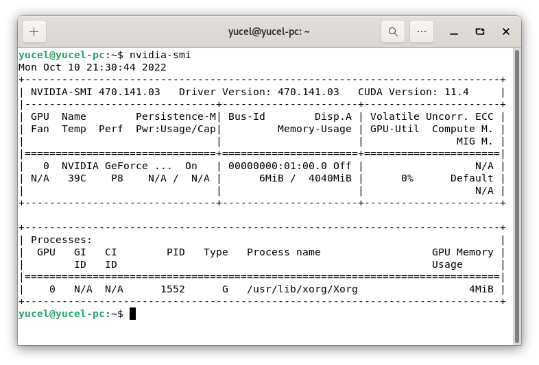

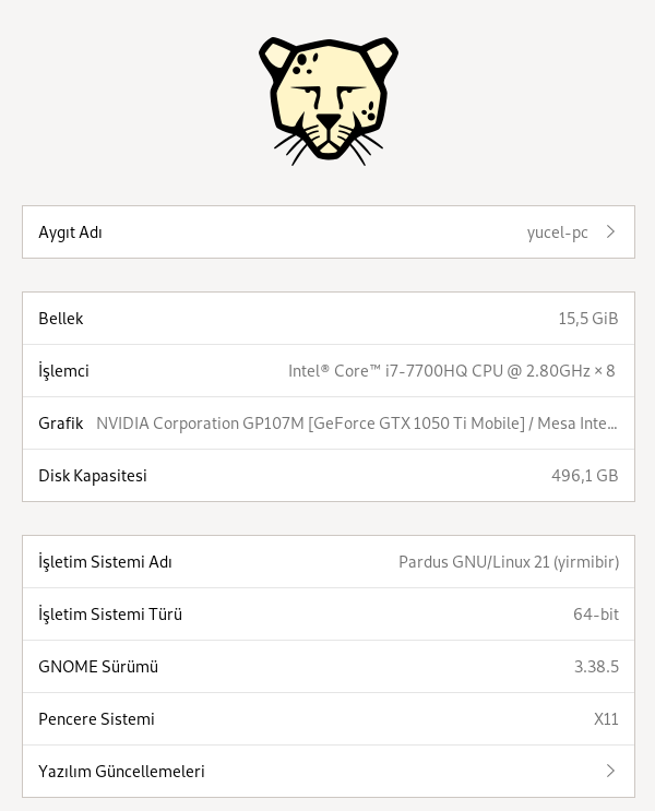

Buraya kadar her şey normal. Bilgisayarı açtığım zaman ayarlar kısmında NVIDIA'nın aktif olduğunu görüyorum. Ancak "Pardus hakkında" uygulamasında Intel görünüyor. Terminalden NVIDIA-smi yazdığım zaman sadece xorg görünüyor. Başka uygulama görünmüyor.

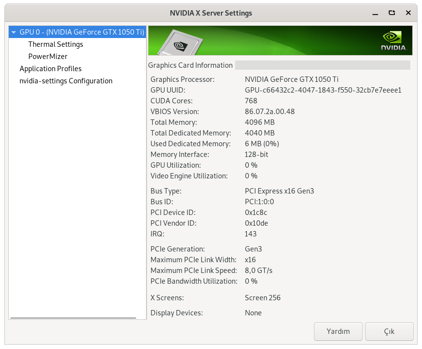

NVIDIA arayüzünü açtığım zaman ise xscreen sekmesi yer almıyor.
Ekran görüntülerini ekledim. Uzun zamandır bu sorunla uğraşıyorum. Yardımcı olur musunuz?

Tamamdır. Sürücüyü başarıyla kurmuşsunuz. Ekran kartıyla çalıştırmak istediğiniz programın başına __NV_PRIME_RENDER_OFFLOAD=1 __GLX_VENDOR_LIBRARY_NAME=nvidia ekleyin. Doğrudan ekran kartından çıkış almak mümkün ancak çok uzun sürüyor, isterseniz onu da yaparız ancak çoğu zaman yukarıdaki komut yeterli.
Hocam teşekkür ediyorum. Bu komutu daha önce defalarca çalıştırdım. Şimdi aklıma takılan husus şu;
Kod:
__NV_PRIME_RENDER_OFFLOAD=1 __GLX_VENDOR_LIBRARY_NAME=nvidia libreoffice
yazıp çalıştırıyorum. Ancak nvidia-smi yazınca görünmüyor, neden olabilir bu?

xorg'un içine dahil olabilir. Vulkan veya başka bir API ile çalıştırılmadığı sürece nvidia-smi'de gozukmeyecektir.
