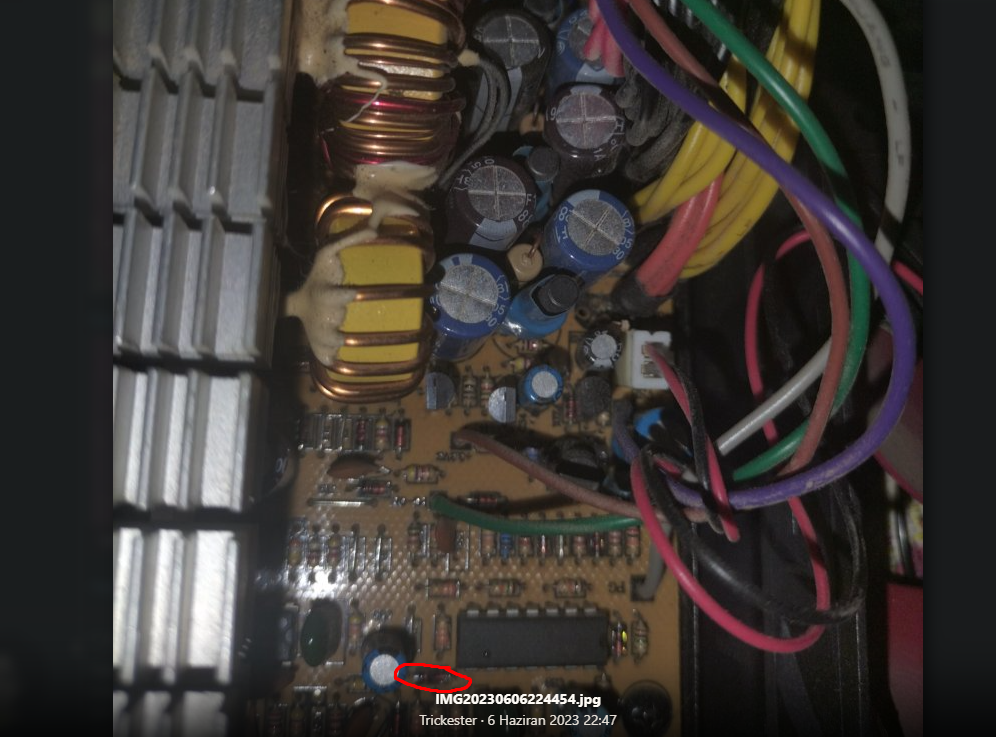

Tuhaf. Fotoğraftan ben de bir şey göremedim. Ufak tefek birsürü resistör var PCB'nin üzerinde. Belki onlardan birisi hasar görmüştür. Transformer içten hasar almıştır belki o yüzden dışardan görünmüyordur. Ben de bilemedim şimdi. O korktuğum kısım uzaktan bakınca temiz görünüyor ama merak etmeyin.
İşlemci çalışıyorsa 12V kanalı üzerinde sorun çıkmamıştır diyebiliriz. Ekran kartı da aynı kanaldan güç alıyor çünkü. Yeni PSU'yu takıp kullanın.
Edit: şurada bir resistör var sanırım yanlış görmüyorsam. İşaretledim ve kararmış. O olabilir mi?
@Andar Han etiketleyeyim bir de. Onun gözleri daha iyi olabilir benden.
Hasarın nerede olduğuna bağlı daha çok. Güç kaynağının içini açıp hasarlı yeri gösterirseniz söyleyebilirim. Pek sanmıyorum ama işlemci çalışıyormuş zaten.

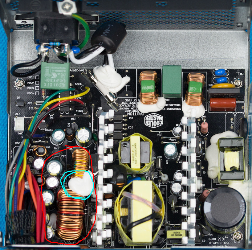

Bunların üzerindeki erimiş beyaz madde glue oluyor. Coil whine'ı engellemek amacı ile bol bol glue sürülüyor. Sizi zahmete sokmadan fotoğraf üzerinden anlatayım:
Belirttiğiniz tanıma göre kırmızı ile işaretlediğim turuncumsu ikili ile mavi ile işaretlediğim beyazlık olmalı tam olarak. Doğru mu? Eğer doğru ise patlaması ile alakasız.
Meraklıları için: MasterWatt Lite 500'ün iç yapısı.

Bunların üzerindeki erimiş beyaz madde glue oluyor. Coil Whine'ı engellemek amacı ile bol bol glue sürülüyor. Sizi zahmete sokmadan fotoğraf üzerinden anlatayım:
Eki Görüntüle 1809987

Tuhaf. Fotoğraftan ben de bir şey göremedim. Ufak tefek bir sürü resistör var PCB'nin üzerinde. Belki onlardan birisi hasar görmüştür. Transformer içten hasar almıştır belki o yüzden dışarıdan görünmüyordur. Ben de bilemedim şimdi. O korktuğum kısım uzaktan bakınca temiz görünüyor ama merak etmeyin.
İşlemci çalışıyorsa 12v kanalı üzerinde sorun çıkmamıştır diyebiliriz. Ekran kartı da aynı kanaldan güç alıyor çünkü. Yeni PSU'yu takıp kullanın.
Edit: Şurada bir resistör var sanırım yanlış görmüyorsam. İşaretledim ve kararmış. O olabilir mi?
Eki Görüntüle 1810042

Fotoğraftan pek belli olmuyor fakat şu kısımdaki NTC termistörün hemen altında kahverengi olması gereken X kapasitörde hem şekil, hem de renk olarak anormallik var gibi. Termistörün kesmiş olması da muhtemel.
