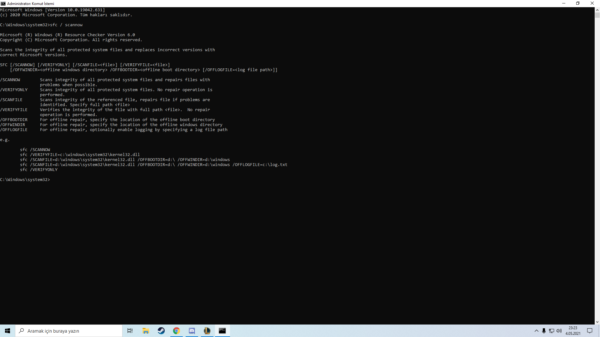

Böyle bir ekranla karşılaştım.

Tamam. Kernel dosyalarında hatalar oluşmuş. Tekrar başlatın ve DISM komutlarını sırayla deneyin. Her seferinde yeniden başlatın.
