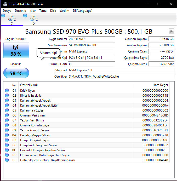

* HDD'de problem görünmüyor, sağlık sekmesinde 1-2 ufak uyarı var ama şimdilik kayda değer bir problem olduğunu sanmıyorum.

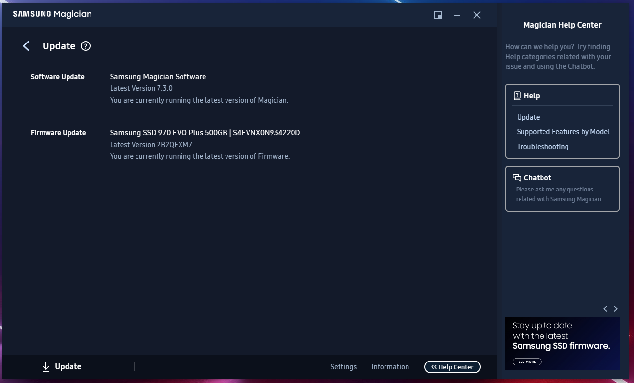

* Samsung Magician'da gönderdiğiniz ekranın sol altında "Update" var. Oraya gidip firmware güncellemesi var mı diye bakmış mıydınız?

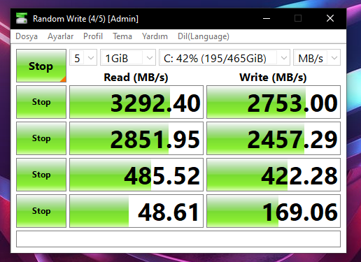

* Magician ile yaptığınız SSD testinde okumada bir problem yok ama yazma birazcık düşük. SSD testini bir de CrystalDiskMark ile yapıp sonucu gönderir misiniz?

Evet geçen gün bios ve chipsetide güncelledim

CrystalDiskMark'ın bitmesine 1 adım daha kalmış, tam bitmeden göndermişsiniz. Ama Magician'da yaptığınız testle aşağı yukarı aynı gibi görünüyor. Yazma hızında ufak düşüşler var, nedenini bilemiyorum. Normalde okuma 3500MB/s, yazma hızı ise 3200/3300 MB/s civarı bu SSD için. Bu durum için ayrı bir konu açılabilir belki. Ama mavi ekranı etkileyeceğini sanmam.
Herhangi bir firmware güncellemesi yok, herhalde ilk indirdiğinizde yaptınız veya zaten baştan beri yoktu. Emin olduk en azından.
