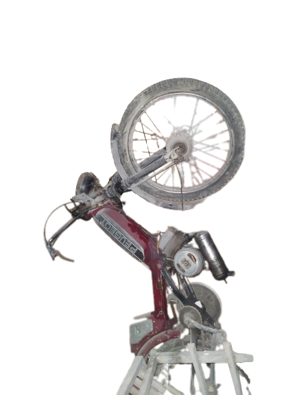

Peugeot 103 RetroGörseldeki Peugeot mobilet kaç CC, kaç RPM çevirir ve kaç beygire karşılık gelir? Bu soruları yanıtlarsanız sevinirim.
Eki Görüntüle 1800823
50cc, devir bilgisi muallak ama max. 8-9 bin deviri sağlıklı çevirir gibi, yaklaşık 2 beygir falan gelir (o da en iyi gününde). Bu motorlar yaşayan aletler. İstediği zaman gider istemediği zaman düz yolda pedal çevirtir. Ulaşım aracı olarak tercih edilmesi zor ama güzel hobi aracı. Özellikle Fransa'da çok güzel yapıyorlar ve yarış düzenliyorlar.Görseldeki Peugeot mobilet kaç CC, kaç RPM çevirir ve kaç beygire karşılık gelir? Bu soruları yanıtlarsanız sevinirim.
